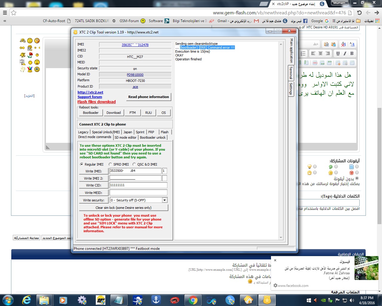

    هل هذا الموديل له طريقة خاصة لل s of
    لاني كتبت الاوامر ووصلت البوكس في كرت الذاكرة وعند الدخول الى sim lock لايرى البوكس ويقول خطا sd
    مع العلم ان الهاتف يرى كرت الذكرة
    وعند كتابة الاوامر من التوبيب الثاني يطلع بوت لودر ايرور
    المساعدة في s of  HTC Desire HD A9191

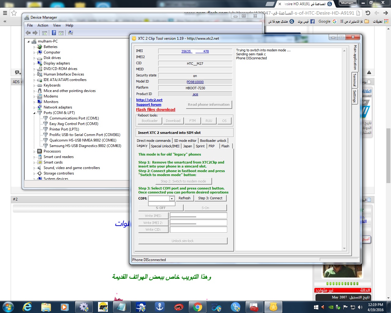

    استخدم الاختيار دة واتبع الخطوات
    التبويب الرابع
    LEGACY
    وهذا التبويب خاص ببعض الهواتف القديمة

    تسلم اخي محمد عند الدخول الى التوبيب الرابع والضغط على التحويل من الفاست بوت الى مودم مود يتحول الهاتف الى وضع المودم ويجمد والبرنامج لا يرى كم مع انه متعرف تمام

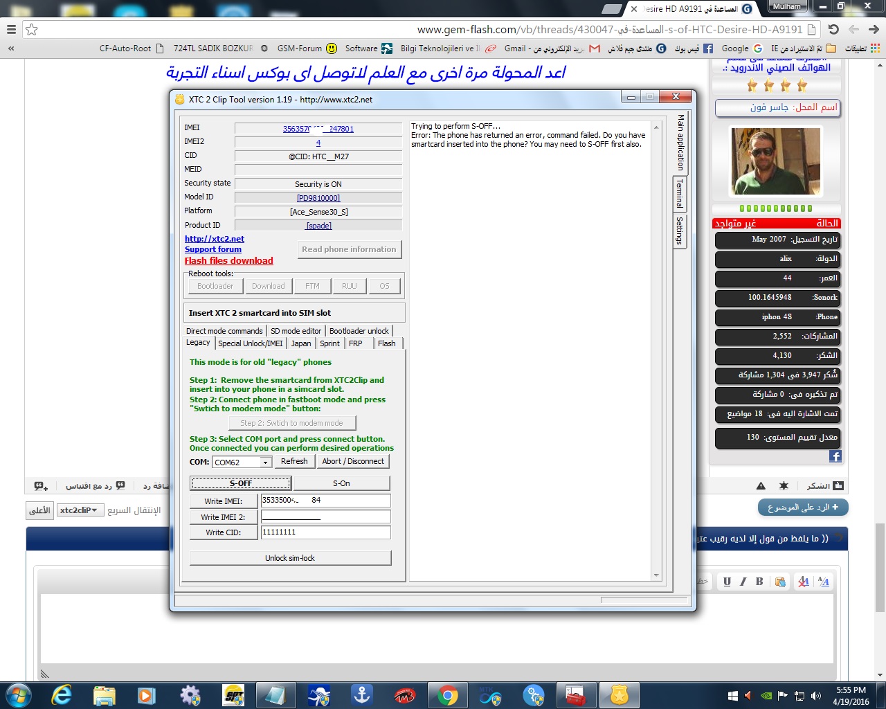

    اعد المحولة مرة اخرى مع العلم لاتوصل اى بوكس اسناء التجربة

    مشكور ربنا يبارك فيك تم التوصيل لكن عند الضغط على ربيير ايمي يقول لازم اس اف
    Trying to repair IMEI...
    Error: The phone has returned an error, command failed. Do you have smartcard inserted into the phone? You may need to S-OFF first also.
    اعمل اس اف نفس الرسالة

    تاكد انك موصل الشريحة بتاعة البوكس فى التلفون
    تسلم اخي محمد طبعا البوكس في الهاتف وبعد عدة محاولة فاشلة وعدة ساعات تم تسليم الهاتف للزبون
