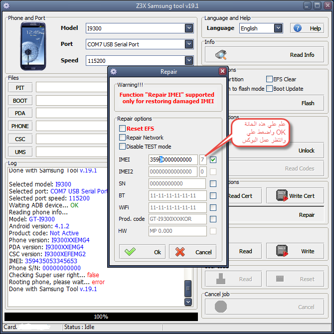

    Lightbulb تصليح سيريال SAMSUNG I9300 بنجاح
    تم تصليح سيرال غلاكسي 9300 علي بوكس Z3X بنجاح
    الخطوات
    -اولا عمل روت للهاتف عن طريق كنجو روت KINGO ROOT او باي برنامج
    -ثانيا اشبك الهاتف بالكمبيوتر وانتظر قليلا ليتعرف الهاتف
    - ثالتا من بوكس الزد قائة REPAIR التعليم علي REPAIR IMEI
    واخيرا مبروك عليك الهاتف .
    كود:
    Selected model: I9300Selected port: COM7 USB Serial Port
    Selected port speed: 115200
    Waiting ADB device... OK
    Reading phone info...
    Model: GT-I9300
    Android version: 4.1.2
    Product code: Not Active
    Phone version: I9300XXEMG4
    PDA version: I9300XXEMG4
    CSC version: I9300XEFEMG2
    IMEI: 004999010640000
    Phone S/N: 00000000000
    Checking Super user right... true
    Reading nv data... OK
    Checking magic... OK
    Running zTool, please wait... OK
    Detected new type of security v0
    Security damaged or incorrect key
    Done with Samsung Tool v.19.1
    كود:
    Model: GT-I9300
    Detected new type of security version 0
    Calculating... OK
    Writing nv data... OK
    Rebooting phone... OK
    Repair done
    Done with Samsung Tool v.19.1td

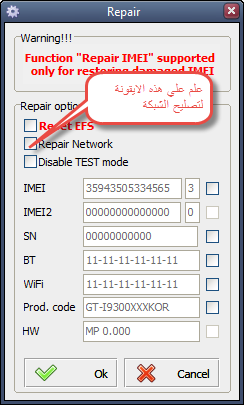

    في بعض الاحيان بعد تصليح الايمي احيانا تواجهك مشكلة غير مسجل علي الشبكة فقط عليك يتصليحها عن طريق الضغط علي patch certificate في الاضدارات الجديدة للزد او كما الصور قي الاصدار 19.1 rapair network
    كود:
    Model: GT-I9300
    IMEI: 359435053345653
    Reading modem... OK
    Patching modem... OK
    Writing modem... OK
    Reading kernel... OK
    Patching kernel... OK
    Writing kernel... OK
    Repair done
