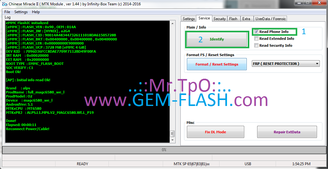

    عمل اينفو للجهاز بتباع الشرح كما في الصورة
    شرح عمل مسح لقوقل اكاونت FRP X-BO -O2 Google Account
    كود:
    [AP] : Initial info read Ok!
    Brand     : alps
    ProdName  : full_magc6580_we_l
    ProdModel : O2
    Device    : magc6580_we_l
    AndroidVer: 5.1
    MTKxCPU   : MT6580
    MTKxPRJ   : ALPS.L1.MP6.V2_MAGC6580.WE.L_P19
    Done!
    Elapsed: 00:00:11
    Reconnect Power/Cable!

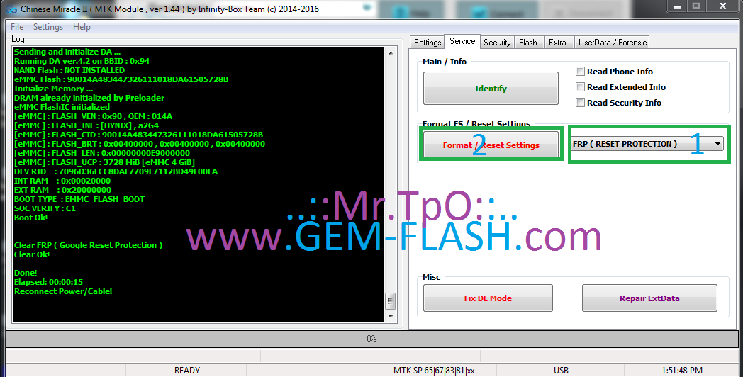

    2.حزف الحساب كما في الصورة التالية
    كود:
    Wait for phone...
    Phone found! [ 8 ]
    Sync...
    Inital Boot Ok!

    Clear FRP ( Google Reset Protection )
    Clear Ok!
    Done!
    Elapsed: 00:00:15
    بكدا مبروك عليك الجهاز يابوب
