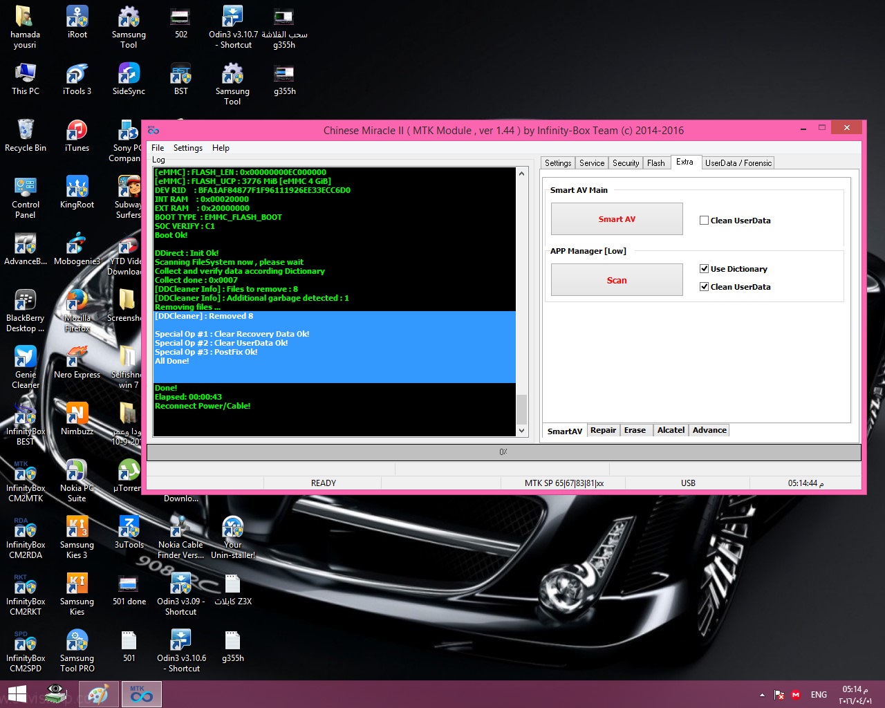

    تجربة ناجحة لازالة الفيروسات  g355h الكوبى
    تجربة ناجحة لازالة الفيروسات g355h الكوبى الجهاز جاى بيقف على الشعار ويعمل ريستارت اول خطوة بعملها دايما هارد ريسيت
    بيظبط فى اوقات كتير ولو بقت نفس المشكلة ببدأ أشيك على الفيروس بالدونجل الرائع وعن اكتر من 20 تجربة شخصية كلها ناجحة بفضل الله 100%
    1- انفوا كامل للجهاز 2- سحب فلاشة كاملة للجهاز لتفادى أى مشاكل بعد حذف الفيروسات
    3- مرحلة معالجة وحذف الفيروس بنجاح
    كود:

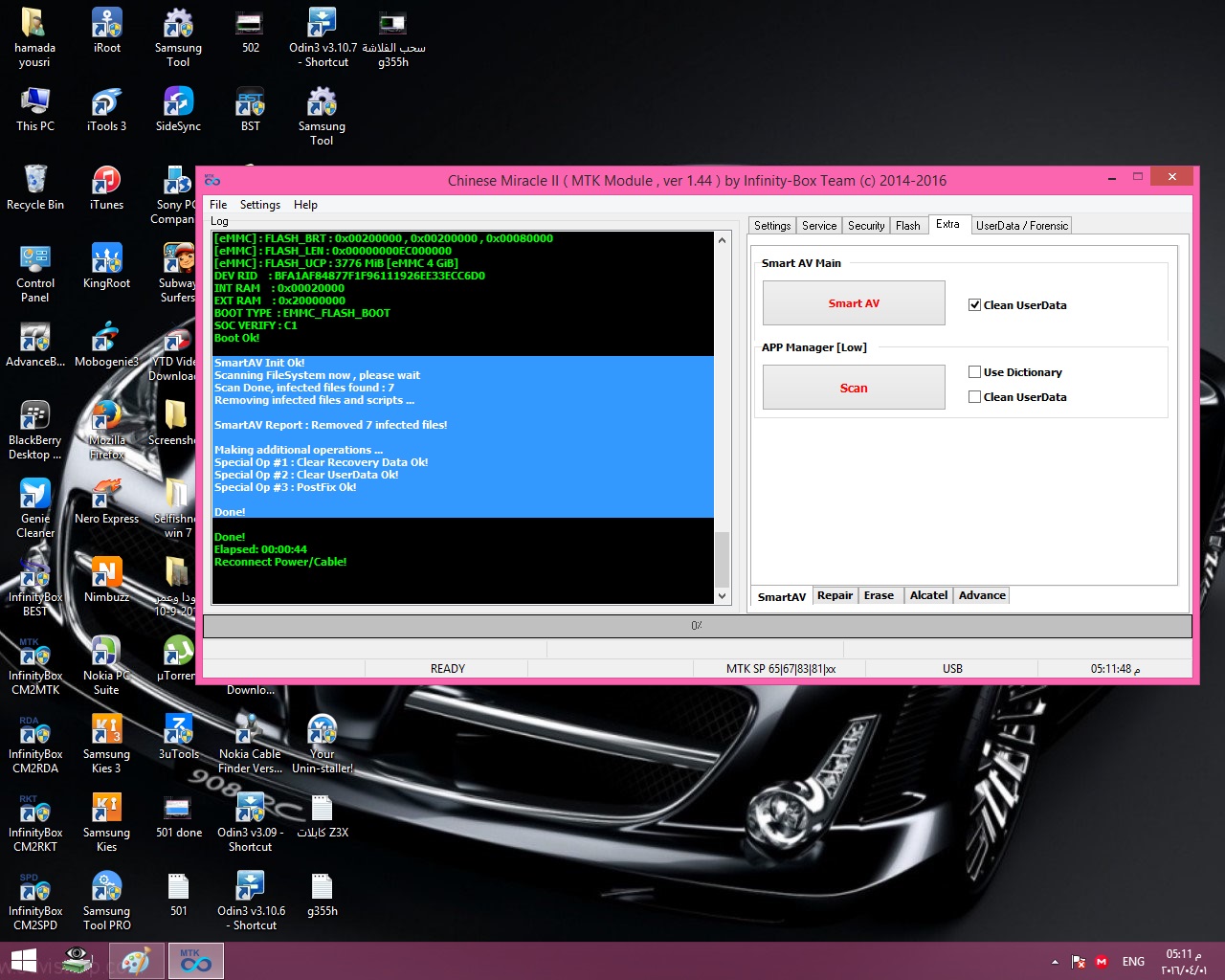

    SmartAV Init Ok!
    Scanning FileSystem now , please wait
    Scan Done, infected files found : 7
    Removing infected files and scripts ...
    SmartAV Report : Removed 7 infected files!
    Making additional operations ...
    Special Op #1 : Clear Recovery Data Ok!
    Special Op #2 : Clear UserData Ok!
    Special Op #3 : PostFix Ok!
    Done!

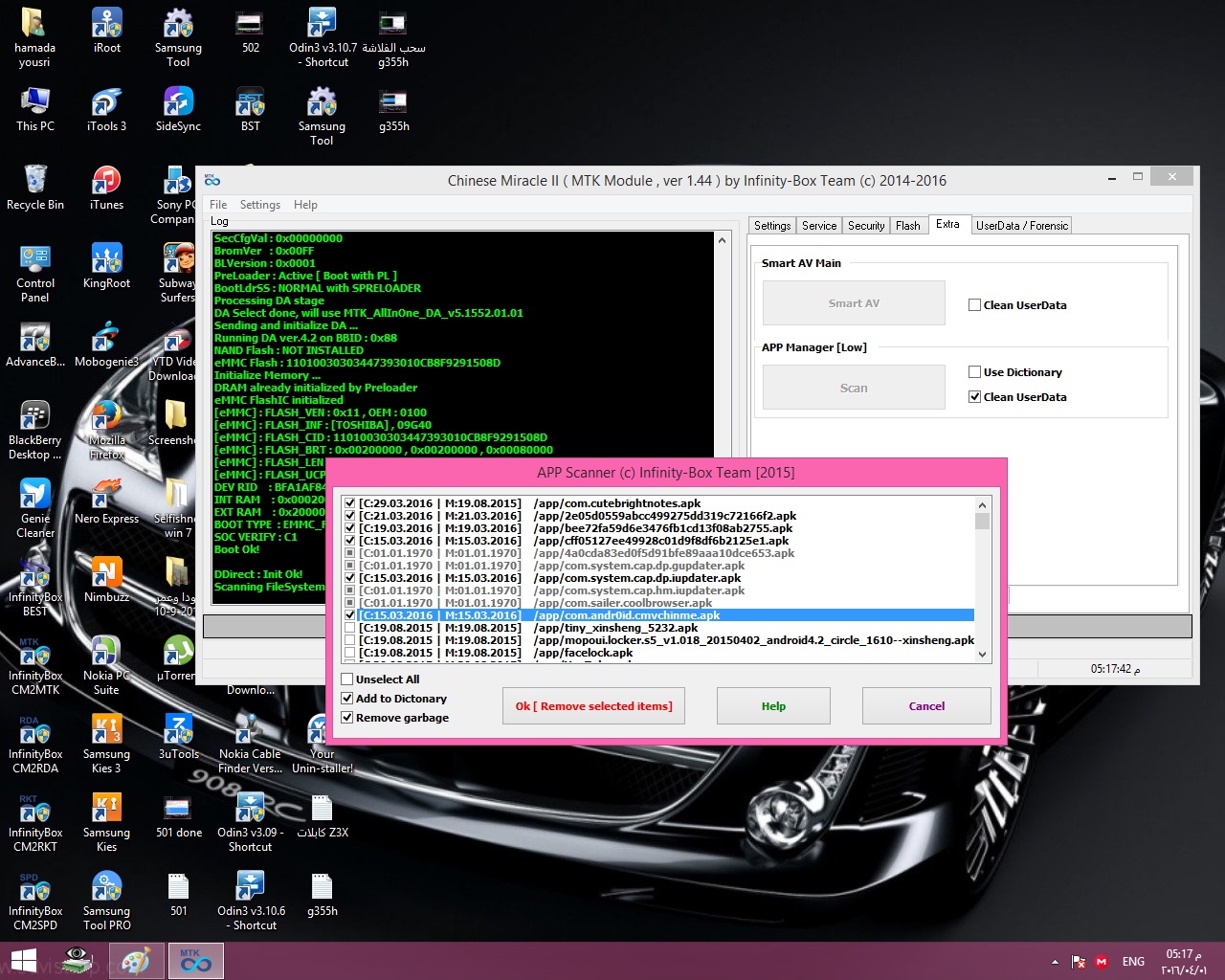

    DDirect : Init Ok!
    Collect and verify data according Dictionary
    Collect done : 0x0007
    [DDCleaner Info] : Files to remove : 8
    [DDCleaner Info] : Additional garbage detected : 1
    Removing files ...
    [DDCleaner] : Removed 8
    All Done!
    ========================================================DDirect : Init Ok!
    [User Select] : Remove Files and Garbage , Update Dictonary
    [DDCleaner Info] : Files to remove : 7
    [DDCleaner Info] : Dictonary Update Ok!
    Removing files ...
    [DDCleaner] : Removed 7
    All Done!
