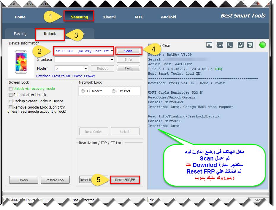

    طابقة الطريقة من الاخ JADOكور SM-G361H عليه حساب كوكل

    الحل الاكيد فى جميع الاجهزة عن تجربه شخصية هى التفليش بملف s.boot من فلاشة اخر اصدار وبعدين على اى بوكس اعمل
    Reset FRP
