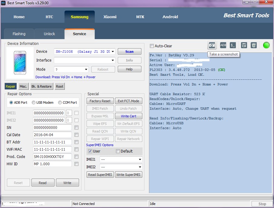

    وتم عمل سوبر ايمي عى bst و نفس المشكلة لا توجد تغطية
    وعند البحث عن الشبكة يعطي
    حدث خطأ اثناء البحث عن الشبكة

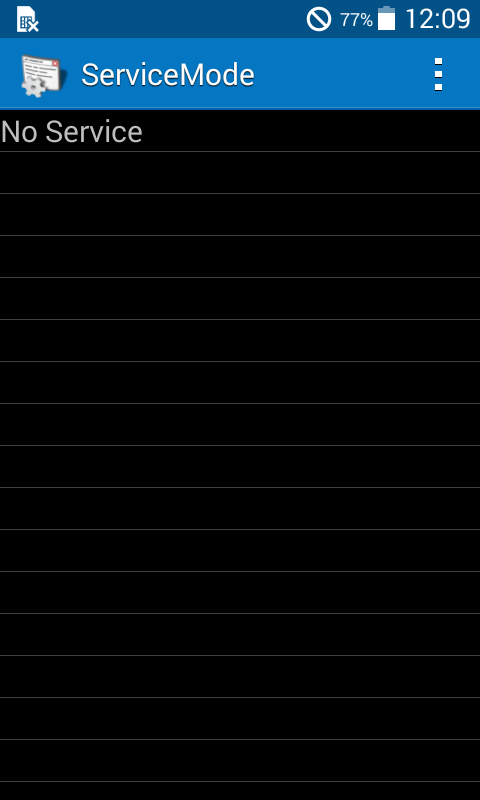

    حملت الملفات و كتبت ملف السيرت لكن نفس المشكلة
    ملف السيرت لم يصحح الا الفتحة الاولى
    عند كتابة *#0011# يعطي
    no sevice مع انو لا يوجد سيم بالجهاز
    هل احتمال تكون المشكلة هاردوير

    [IMG]72581708544261328764 thumb[/IMG]
    [IMG]45321973789384847836 thumb[/IMG]

    أخي لو عندك bst dongel
    مدعوم سوبر ايمي
    وعن تجربة
    تصحيح ايمي J100H

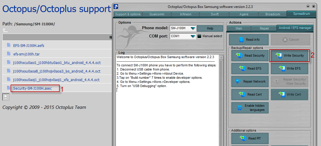

    لو عندك
    octoplus
    اعمل الطريقة دي مجربة
    100%

    اقتباس المشاركة الأصلية كتبت بواسطة المايسترو رامي مشاهدة المشاركة
    مدعوم سوبر ايمي
    وعن تجربة
    تصحيح ايمي J100H
    صديقي جربت سوبر ايمي عال bst ونفس المشكلة

    اقتباس المشاركة الأصلية كتبت بواسطة Hussein Karim مشاهدة المشاركة
    لو عندك
    octoplus
    100%
    تصحيح ايمي J100H
    جاري التجربة
    لو عندك
    octoplus
    100%
    تصحيح ايمي J100H
    تم حل المشكلة بإتباع هذا الحل
    شكراً لكل من ساعد
