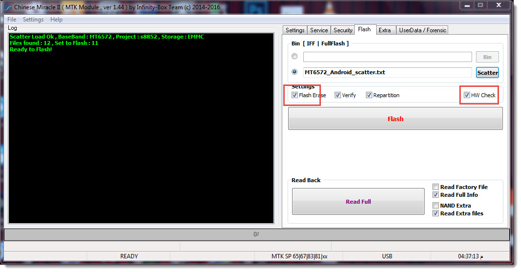

    مدام ساحب فلاشة ارفع اسمها هنا وكمان ملف السكاتر
    جرب الفلاشة دى وشيل العلامة من على جدار الحماية زى الصورة كدا
    جهاز هاى كوبى 9060
    MT6572__samsung__GT-I9060__baffinlite__4.2.2__ALPS.JB3.MP.V1.33.rar
