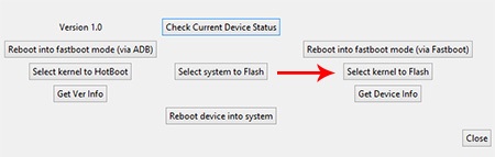

    قم بتشغيل البرنامج
    Flashtool وضغط على زر Flash device ثم إختار Fastboot mode كما في الصورة التالية.
    حصري روم عربي روت ريكفري SONY Xperia C3 Dual D2502 5.1.1
    عندما تظهر الصورة التالية قم بإطفاء جهاز الهاتف وقم بالضغط على زر رفع الصوت بإستمرار وثم قم بتوصيل الهاتف مع جهاز الكمبيوتر عندها سيتعرف الجهاز على الهاتف وسيضيء الهاتف بالليد الأزرق عندها قم بالتوقف عن الضغط على زر رفع الصوت؟
    ستظهر لك الآن نافذة تطلب منك تحديد نوع جهازك قم بتحديد الجهاز
    C3 من القائمة وتابع لتظهر لك رسالة أخرى إختر لا.
    الآن إضغط على زر
    Select kernel to Flash وحدد الملف boot.img من المكتبة التي حصلت عليها ضمن الخطورة رقم 1 بعد فك ضغك الملف الذي حملته.

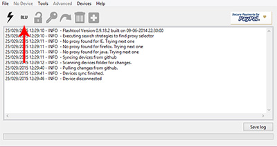

    7. الآن قم بفتح برنامج
    Flashtool ضمن جهاز الحاسب وضغط على زر BLU.
    ستظهر لك الصورة التالية عندها قم بإطفاء جهاز الهاتف بشكل كامل ثم إضغط على زر خفض الصوت بإستمرار
    وقم بتوصيل الهاتف بإستخدام كبل
    USB
    بجهاز الحاسب عندها سيتعرف الحاسب على جهاز الهاتف
    وتختفي الصورة تستطيع عندها التوقف عن الضغط على زر خفض الصوت.
    ستظهر لك الآن نافذة تطلب منك إدخال رقم IMEI
    الخاص بجهازك الذي سبق وحصلنا عليه من الجهاز نفسه
    قم بإدخاله ورقم الكود الذي وصلك ضمن الخطوة رقم 6 قم بإدخاله أيضاً ثم إضغط على
    Unlock
    إنتظر قليلاً حيث أن هذه الخطوة ستأخذ بعض الوقت بعدها تستطيع أن تزيل جهاز الهاتف عن الحاسب
    وتقوم بتشغيله حيث سيكون البوتلودر مفتوح الآن.
