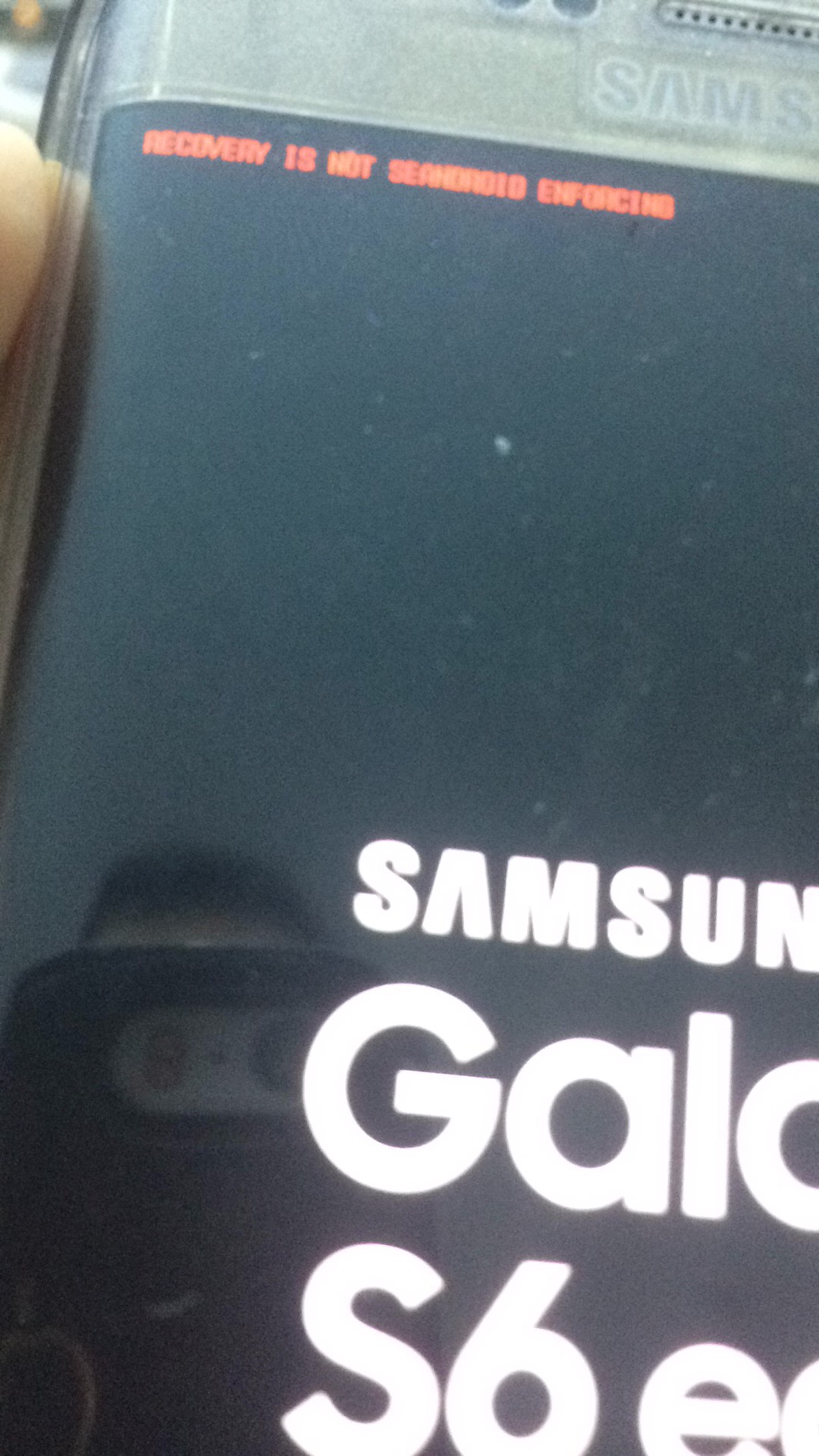

    اخوانى بعد عناء ومحاوله الاصدقاء مساعدتى فى منتدنا العريق وجروب ملوك السوفت فى فك رمز وبصمه هذا الهاتف
    المشكله انه عند تنزيل ريكفرى معدل لا يدخل والهاتف وبيعاود التشغيل كما فى الصورة
    تجربه فك رمز وبصمه G925F  5.1.1
    قمت بتزيل روم اخر من سام سونى واكثر من ملف ريكفرى ونفس الخلل ما الحل ياحوس

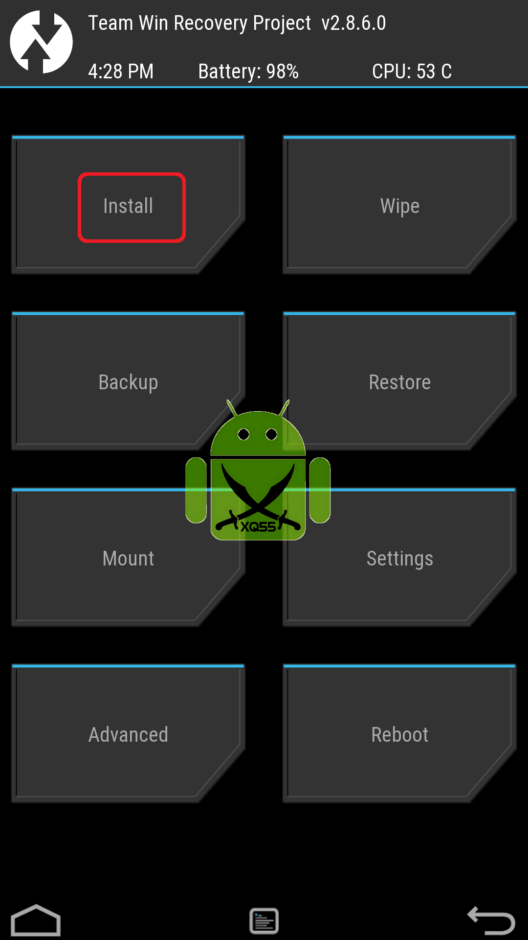

    بعد متنزل الروم الخاص بجهازك دة ملف الريكفرى
    Download twrp-3.0.0-0-zerolteeu-zerolteeu.img.tar
    وملف فك النمط فى الموضوع السابق فوق
    طيب هتفلش ملف الفك ازاى والهاتف ليس به مدخل ميمورى
    دى مهمه otg
    تضع الملف فى الميمورى مع قارىء الذاكرة وتوصل مع otg بالهاتف وتختار الملف منها
    [IMG]تجربه فك رمز وبصمه G925F  5.1.1[/IMG]
    اتمنى اكون وفقت فى الشرح
