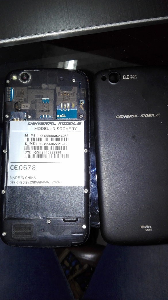

    انا اسف ياشباب بسبب انقطاع النت الهاتف من نوع جنرال ديسكفري ذاكرة 4 وانا نزلت فلاشة تناسبه ولكنه طفي بعد التفليش وهذه هي صورة للموبايل

    نعم اخي الكريم لعيونك اول شي هاد الجهاز مخصص لدولة تركيا ويوميا بعمل سوفتوير لهذا الموديل اكثر من مرة اول شي يرجى التأكد اذا كان الجهاز 4 جيكا او 16 ازا كان 4 لان السوفت مختلف عن بعضه له نسختان
    الحل ازا كان الجهاز يدخل وضع ريكفري واظن انه يدخل ريكفري زر رفع الصوت مع البور ضع الروم المناسب من هذه الروابط بحسب 4 جيكا او 16 علة كرت زاكرة خارجي واعمل له ابديت يقبل الابديت بدون ريكفري معدل من الريكفري العادي وبطول بعض الوقت متا تخاف كلو بيزبط ان شاء الله
    اول شي روم النسخة 4 جيكا عن طريق الميموري بدون فك الضغط عنه
    http://dosya.co/11c56a92844c3050/Dis...pdate.zip.html
    تاني شي روم النسخة 16 عن طريق الميموري
    http://dosya.co/ij10404piwqa/Discove...pdate.zip.html
    طبعا الموقع بالتركي بعد فتح الرابط زر التحميل تحت الصورة باللون الازرق وليس الاخضر
    اما ازا كان الجهاز لا يدخل وضع الريكفري وميت التفليش عن طريق الفلاش تول كمان حسب النسخة 16 او 4
    روم 16 جيكا عن طريق فلاش تول
    v6000 - 16gb.rar / ذ‍ذ±ذ»ذ°ذ؛ذ¾ Mail.Ru
    وروم النسخة 4 جيكا عن طريق فلاش تول
    Discovery_v6000.zip / ذ‍ذ±ذ»ذ°ذ؛ذ¾ Mail.Ru
    بعد التفليش بالفلاش تولز يفضل الدخول للريكفري وهلرد ريست وفاكتوري ريست
    هذا الحل القطعي ان شاء لمشكلتك والرومات مجربة اخي اكثر من 1000 مرة من خلالي
