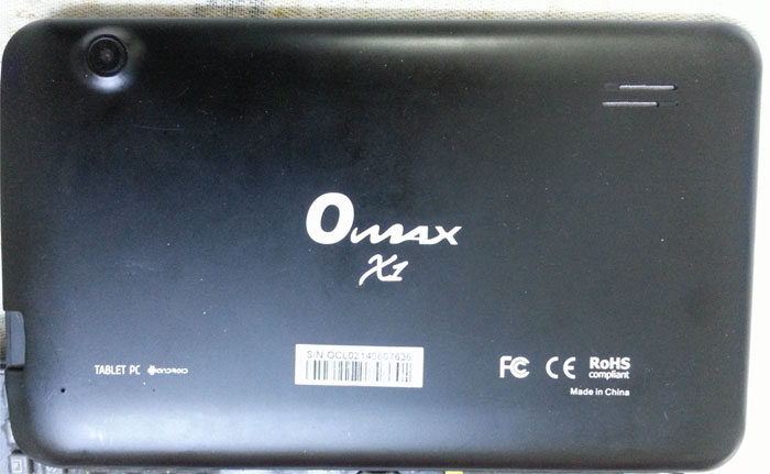

    حصرى _  فلاشة تاب omax x1 _ Rockchip Rk3028A
    omax x1
    CPU
    Rockchip Rk3028A
    RK3066__X1__rk3028a_s753esdk__eng.izw.20140211.160 835
    مكتوب تحت افتتاحية الجهاز
    الشركة العربية لتصنيع الحاسبات

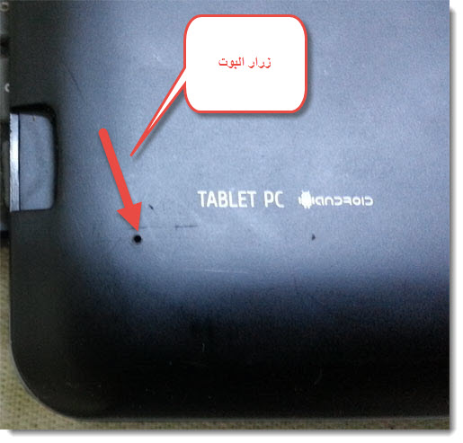

    هذا الموديل بدون زراير فوليم علشان كدا فى زرار بوت خلف كارت الميمورى من الظهر يتم توصيل الجهاز بالكمبيوتر وهو مطفى ثم الضغط على زرار البوت ثم الباور والانتظار حتى يتعرف ودى صورة زرار البوت

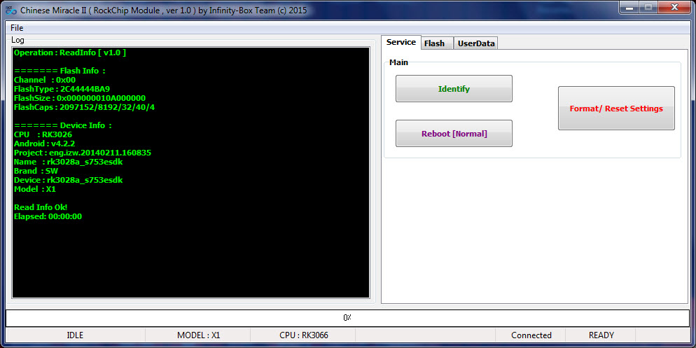

    الفلاشة مسحوبة بالانفينتى
    ومتجربة

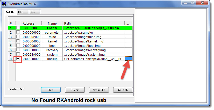

    ممكن نفلش على برنامج RKAndroidTool
    باختيار الفلاشة فى خيار backub زى الصورة

    كود PHP:
    Operation ReadInfo v1.0 ]
    Flash Info  :
    Channel   0x00
    FlashType
    2C44444BA9
    FlashSize
    0x000000010A000000
    FlashCaps
    2097152/8192/32/40/4
    ======= Device Info  :
    CPU    RK3026
    Android
    v4.2.2
    Project
    eng.izw.20140211.160835
    Name
    rk3028a_s753esdk
    Brand
    SW
    Device
    rk3028a_s753esdk
    Model
    X1
    Read Info Ok
    Elapsed00:00:00
