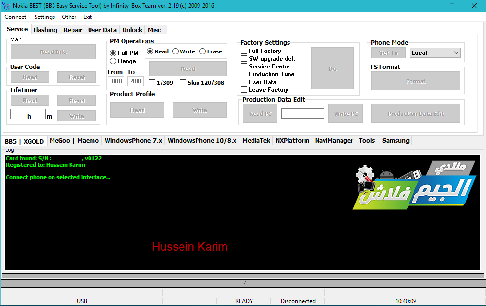

    اليوم سنشرح طريقة التحميل من
    سيبورت
    BEST-BB5
    نظرا لحذف موديلات DCT4 و BB5
    من Navimanager
    وبطئ التحميل عن طريق التورنت التي وضعها فريق
    infinity
    سندخل الى سيبورت الدونغل ونقوم بالتحميل
    أولا: نفتح واجهة الدونغل
    شرح التحميل من سيبورت infinity-bb5ثم ندخل الى

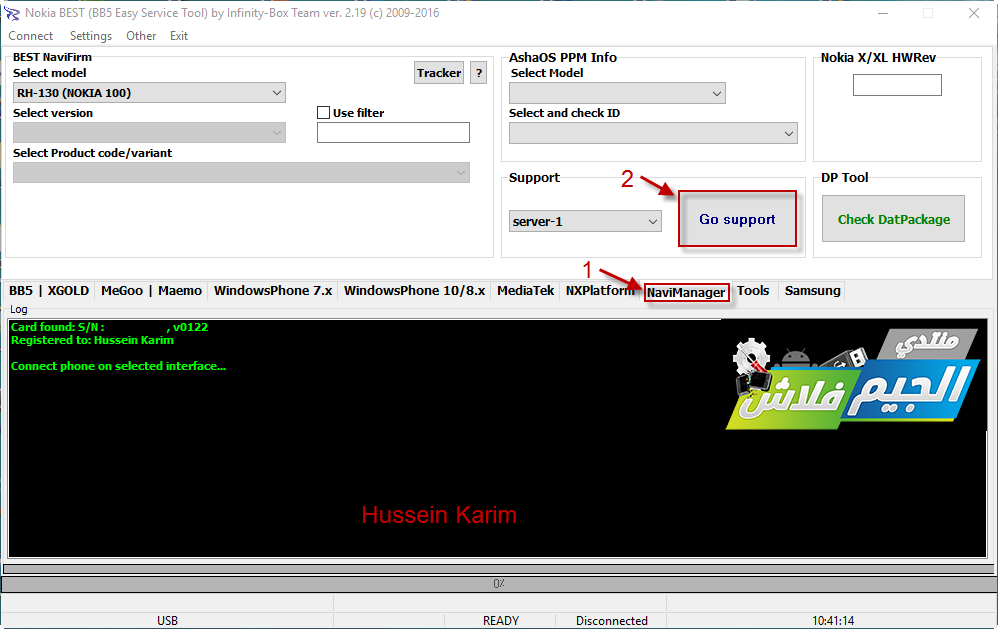

    Navimanager
    بعد ذلك الى
    Go Support

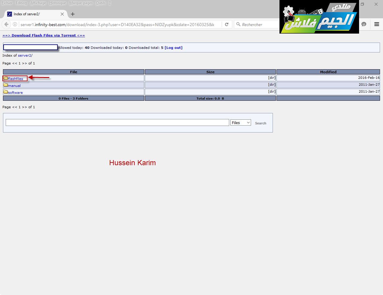

    بعد ذلك ندخل مباشرة الى support
    من المتصفح
    ونقوم بالضغط على flashfiles

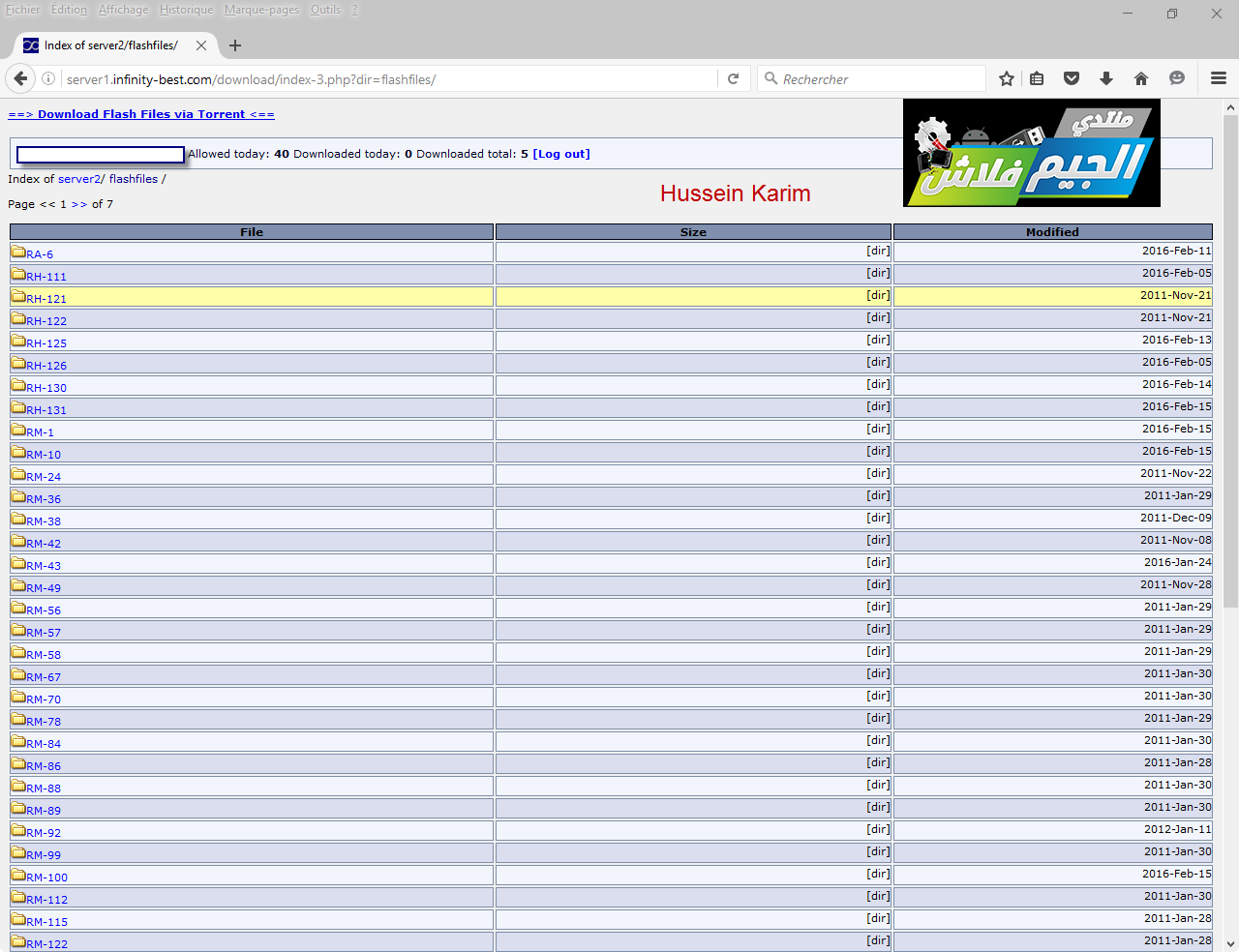

    مبروك ها هي ملفات الموديلات القديمة جاهزة للتحميل
