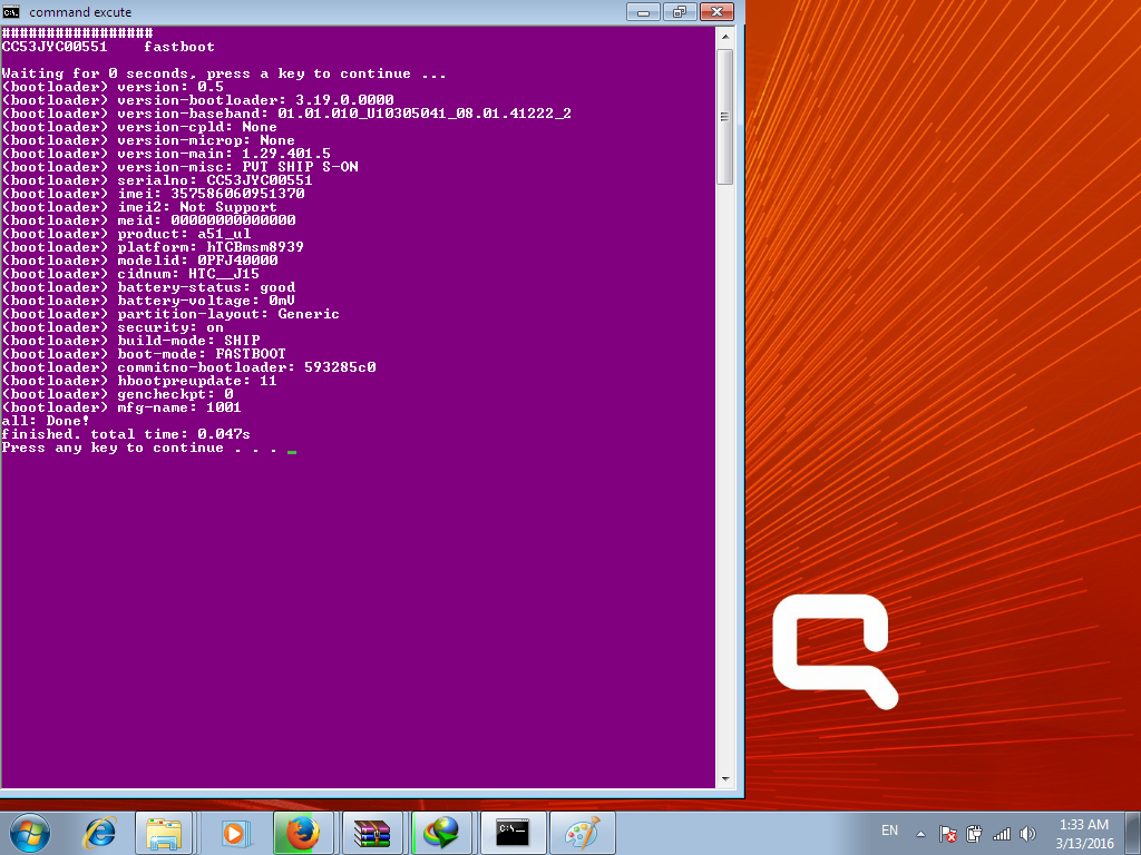

    الجهاز جاى واقف على الفاست بوت الجهاز locked -s-on
    يا ريت فلاشه واكون شاكر ليكم جميعا فلاشه ruu
    ودى بعض البيانات
    https://img.gem-flash.com/images/641...0494439237.png

    قم بغلق البوتلودر اخي الكريم ومن ثم قم بتحميل هذه الروم وعمل فلاش من خلال الفاست بوت
    دمت بالف خير

    عن طريق اوامر adb اخي اذا لم تكن تملك اي بوكس
    ضع الهاتف في الفاست بوت
    افتح cmd
    قم بكتابة هذا الامر
    fastboot oem lock
    وسوف توفق باذن الله
