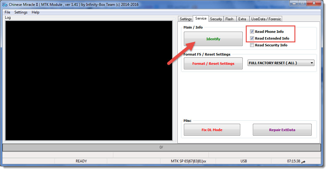

    عمل انفو الاول لمعرفة دعم الهاتف من عدمو

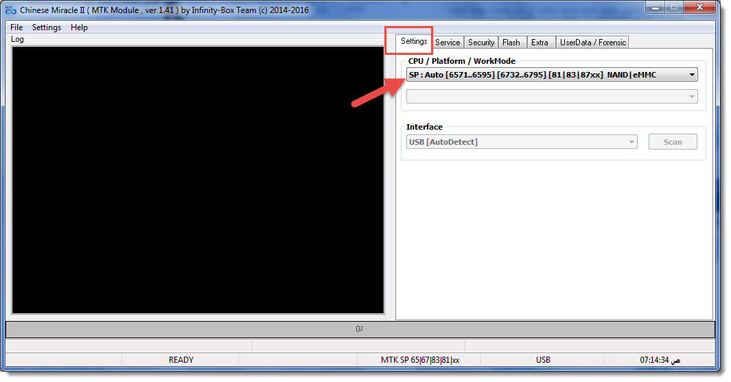

    اختار البوت الاساسى
    مشكلة فيروس   yezz-andy 4.5m
    اعمل انفو بهذا الشكل

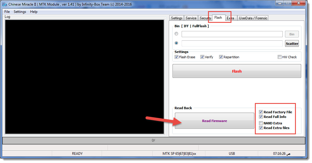

    فى حالة قراءة الانفو بشكل كامل اسحب فلاشة للتامين
    فى حالة سحب الفلاشة بنجاح اتجه الى ازالة الفيروسات الشرح فى هذا الموضوع
    طريقة ازالة الفيروسات على الانفينتى
