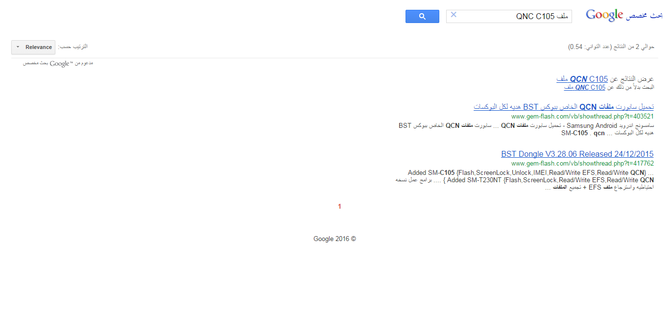

حاولت ان اكتب ملف QNC من موضوع اخونا محمد عواد ذكره الله بالخير :
ملاحظة لاعضاء الجدد عليكم بالبحث مثلي لانها حقا خاصية البحث مفيدة جدا وتوفر عليك الوقت.
تصليح شبكة سامسونج s4 zoom sn-c105 علي العملاق z3x
هذا الموضوع :
تحميل سابورت ملفات QCN الخاص ببوكس BST هديه لكل البوكسات
ولكن باءت العملية بالفشل .

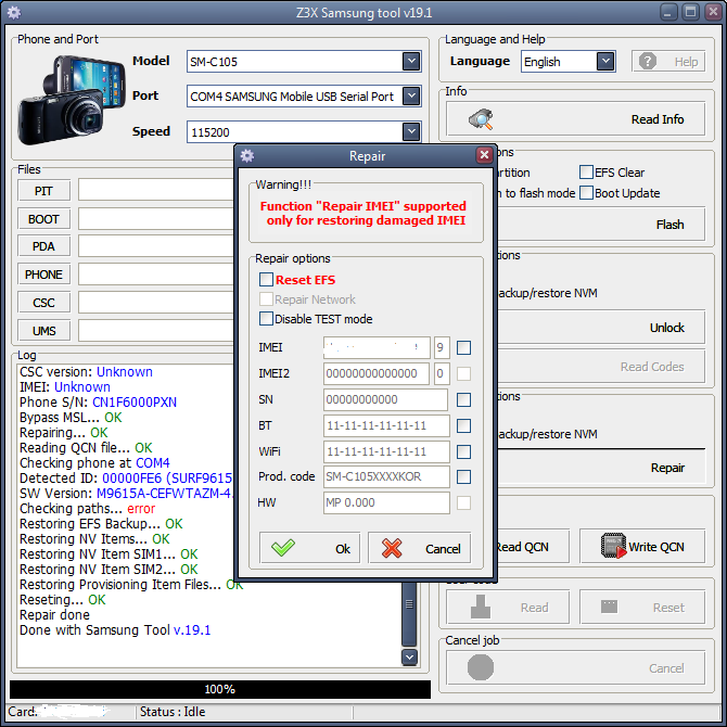

ما العمل الان ؤاسي طلع وما انحلت المشكلة اعطي الهاتف للزبون واريح راسي
لا احاول مرة اخري
اجرب WIPE EFS
كيف والايمي 100% اجرب وخلاص
طبعا علينا اخد نسخة احتياطية قبل العمل
وايضا يجب ترويت الهاتف
انا قمت بعمل رووت في ثواني عن طريق IROOT
للتحميل
http://www.iroot.com/download/iroot
طبعا بعد عمل WIPE EFS بيرستر الهاتف
ولن نجد الايمي
ساهلة شباب عليك بتصليحه علي الزد وفي ثواني تتم العملية بنجاح

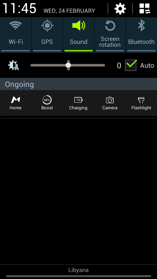

بعد هذه الخطوة وجدت حتي الشبكة رجعت
يا سعدي هههههه
