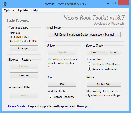

    اولا لتفليش الجهاز يجب عليك فك قفل البوتلودر
    قم بتحميل هذه الاداة
    403 Forbidden
    من خلالها تستطيع فتح البوت لودر و التفليش
    بعد تثبيت البرنامج قم بتفعيل وضع المطور في جهازك ثم تفعيل تصحيح يو اس بي قم بتوصيل الجهاز وتعريفه
    ثم من البرنامج اضغط على UNLOCK واتبع التعليمات
    بعد فتح البوتلودر
    قم بتحميل الفلاشة الخاصة بجهازك من هذا الرابط
    https://developers.google.com/android/nexus/images
    ثم قم بفك الضغط عن الملف ستحصل على عدة ملفات بعدها قم بتحميل ملفات فاست بوت
    adb_fastboot_and_other_tools - Download - 4shared
    فك الضغط وانسخها الى المجلد الذي يحتوي على ملفات السوفت حيث يوجد ملف باسم flash all.bat
    بعد ذلك قم بادخال الجهاز ال ى وضع البوت عن طريق الضغط على زر التشغيل وخفض الصوت معا
    نوصل الجهاز و نضغط على الملف flash all.bat
    ننتظر الى حين انتهاء البرنامج ومبروك جهازك
