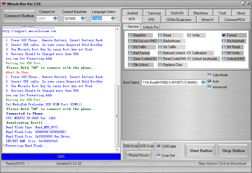

    غير البوت ل 11 مهم جدا

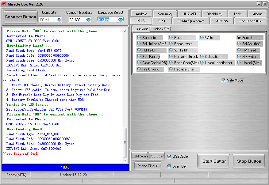

    لاحظ البوت لم يتغير

    اقتباس المشاركة الأصلية كتبت بواسطة holm615 مشاهدة المشاركة
    لاحظ البوت لم يتغير
    المشكلة انو يتوقف عند
    Connected to Phone.
    CPU: MT6572 SW:0000 Ver: CA01
    Downloading Boot11 ...
    Nand Flash Type: Nand_NEW_0073
    Nand Flash Code: 009800BC(00900066)
    Nand Flash Size: 0x20000000 Hex Bytes
    INT/EXT RAM Size: 0xC4800+0x0
    >>Formatting Nand Flash...

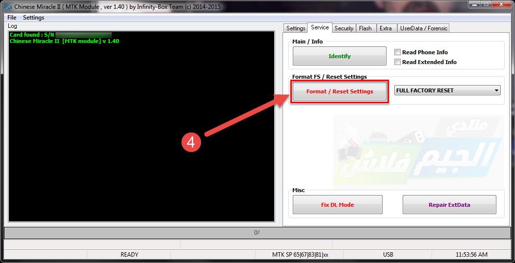

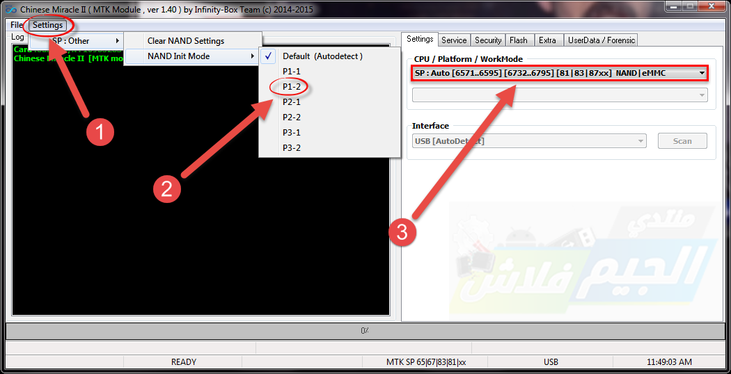

    حبيبي الحل بسيط وهو المعالجة بالفورمات للتهنيق وعن تجربة لأي MTK NAND معلق على الشعار لو تمتلك الميراكل 2
    طبق الشرح التالي وأدعو لي
