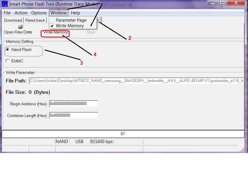

    اتبع الطريقة الموضحة في الموضوع اعلاه مع اختيار البريلودر للفلاشة المسحوبة من جهازك
    نزل الاصدار ده
    SP_Flash_Tool_exe_v3.1324.0.177_Secboot.rar - Google Drive
    اختار الاسكاتر من الفلاشة الاصلية
    ادخل علي write memory
    واختار ملف البريلودر من الفلاشة الاصلية open raw data
    واضغط علي رايت ميموري

    نفس المشكه اخي شكرا للمتابعه
    عملت نفس الخطوات الله يعين
