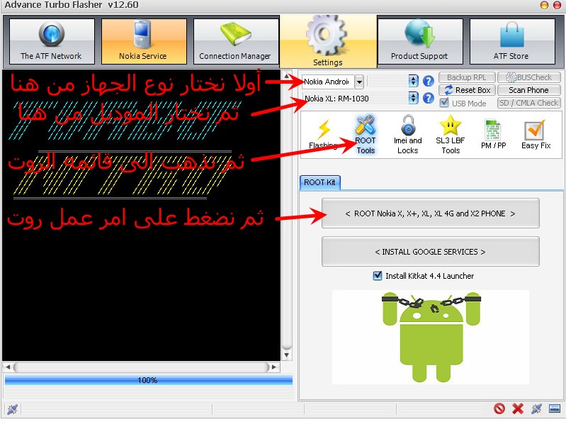

    اخى اولا يجب عليك تفعيل وضع المطورين من الضبط ثم وضع تصحيح ال usb
    ثم تثبيت تعريفات الهاتف
    ثم عمل روت للهاتف ببرنامج IROOT
    او عن طريق بوكس التربو كما فى الصوره التاليه

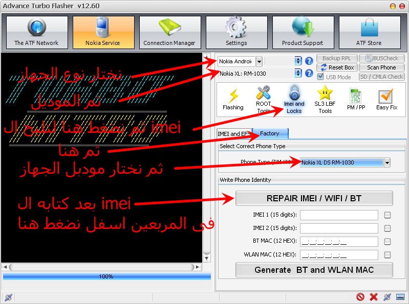

    نوكيا  XL-RM-1030
    ثم اتبع الصوره التاليه لتصليح imei الجهاز
    نوكيا  XL-RM-1030

    بيدى سيستم ارور كود6 وده لوج العمليه
    Nokia X/X+/XL/XL4G/X2 Factory Programming
    Power On the Phone and Connect it to the USB Port
    USB Debugging MUST BE Enabled in Developer Options
    SW Version : 1.2.3.1
    Phone Model : Nokia_XL
    Phone Type : RM-1030
    Serial Number : d368d89f
    Extended Phone Information
    Build Description : msm8625-user 4.1.2 JZO54K eng.MWN.20140704.123953 test-keys
    Build Fingerprint : Nokia/RM-1030/msm8625:4.1.2/JZO54K/eng.MWN.20140704.123953:user/test-keys
    Android OS Version : 4.1.2
    Product Platform : Nokia X software platform 1.2
    Remounting System...
    Rebooting Device...
    Please Wait for Phone to Finish Booting...
