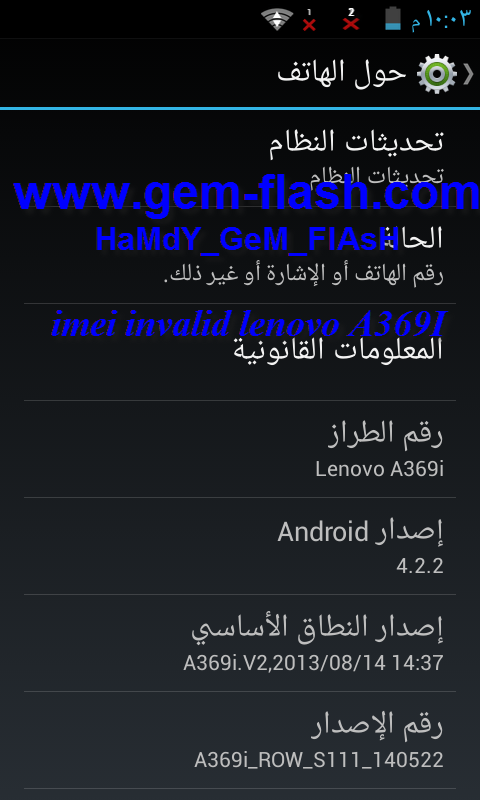

    في هذا الموضوع سنتناول تجربة ازالة الفيروسات واصلاح الايمي
    الاصدار السابق للجهاز
    A369i_ROW_Lite_S005_140823
    وبعد التفليش باصدار
    A369i_ROW_S111_140522

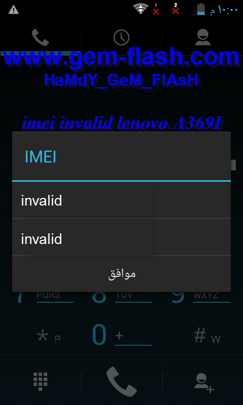

    تجربة ازالة الفيروسات واصلاح imei invalid lenovo A369I علي الميركال

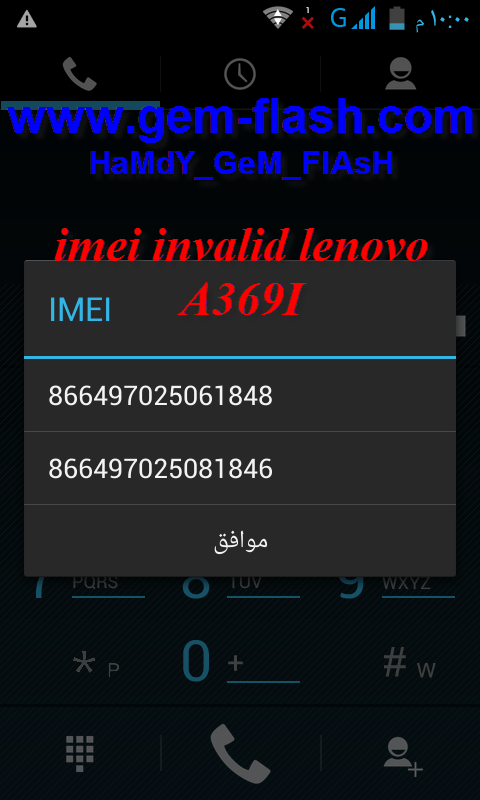

    اصبح الايمي
    invalid

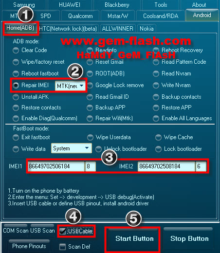

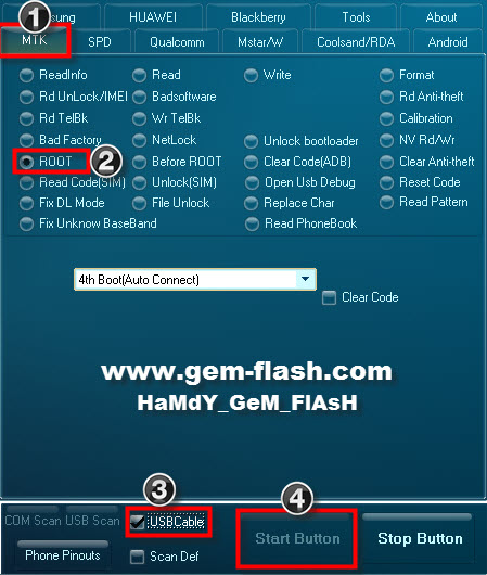

    ناتي لاصلاح الايمي عن طريق بوكس الميركال
    كل ما عليك اغلاق الجهاز وازالة البطارية واعاداتها مره اخري
    وعمل روت للجهاز من خانة
    MTK وتختار ROOT كما بالصوره
    وتوصيل الهاتف
    وتعيد تشغيل الهاتف
    وتصحح وضع
    USB من الاعدادات
    توصل الهاتف وهو يعمل وتكتب ايمي من خانة الاندرويد
    كما هو موضح
    سيعيد الهاتف التشغيل

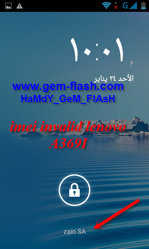

    ومبروك عليك الهاتف بدون فيروسات
    وشبكة شغااااااااااااااله
    انتهي
