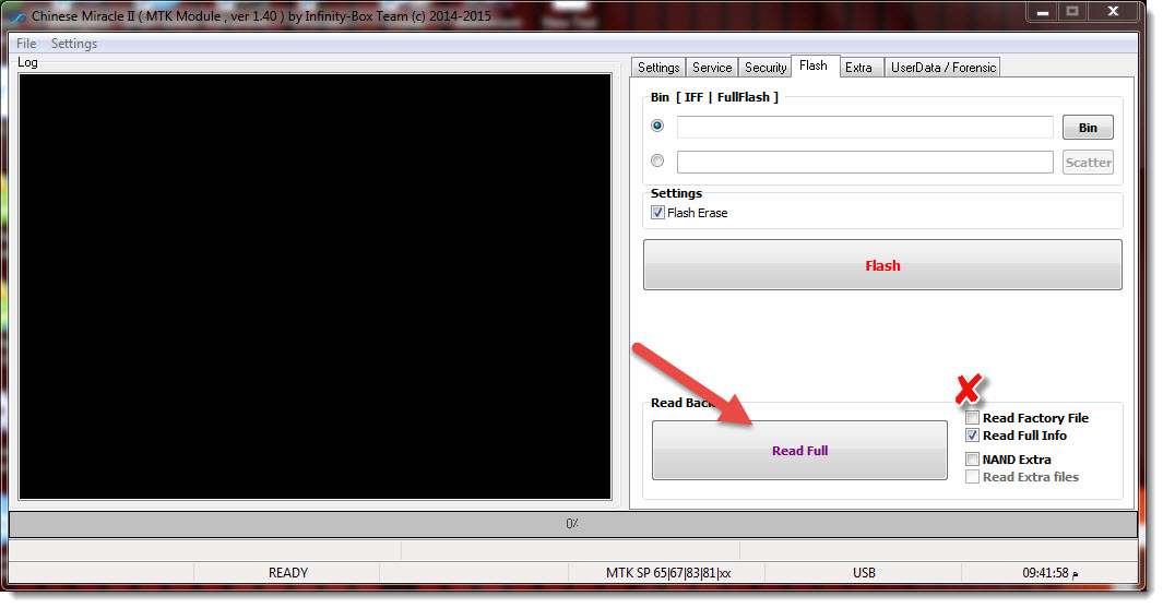

    لو التاب mtk اسحب فلاشة كاملة الاول للتامين ذى الصورة

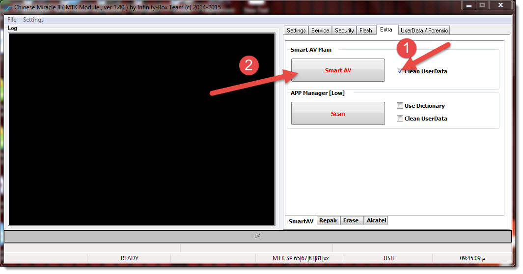

    وبعدين انتقل اى خاصية ازالة الفيروسات ذى الصورة

    نفس المشكلة بعد عمل كل الخطواط مفيش فلاشة لتاب دا لانى بحثت ما لقيت
