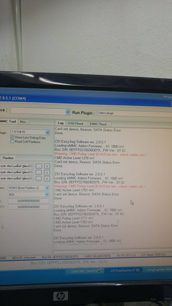

    المشكله عند اصلاح او كتابة ملف دامب لاي جهاز البوكس لا يقرئ نهائيا ويعطي العلومات التاليه
    Z3X EasyJtag Software ver. 2.0.5.1
    Loading eMMC Addon Firmware... IO: 1800 mV
    Box S/N: 0EFFF02156D6D079, ,FW Ver.: 01.52
    Warning: CMD Pullup Level (0 mV) too low , check cables etc.!
    CMD Active Level:1701 mV
    Can't init device, Reason: DATA Status Error
    Done.
    CMD Pullup Level:1711 mV
    CMD Active Level:1763 mV
    Done.

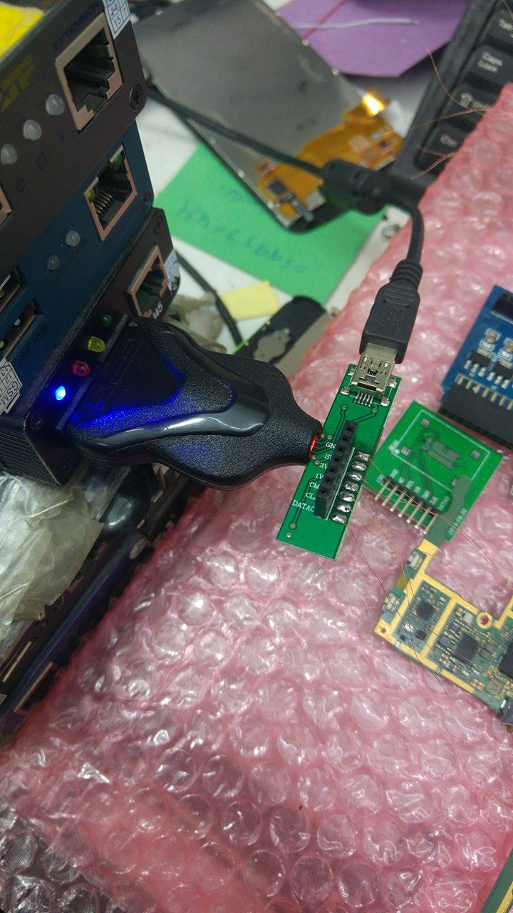

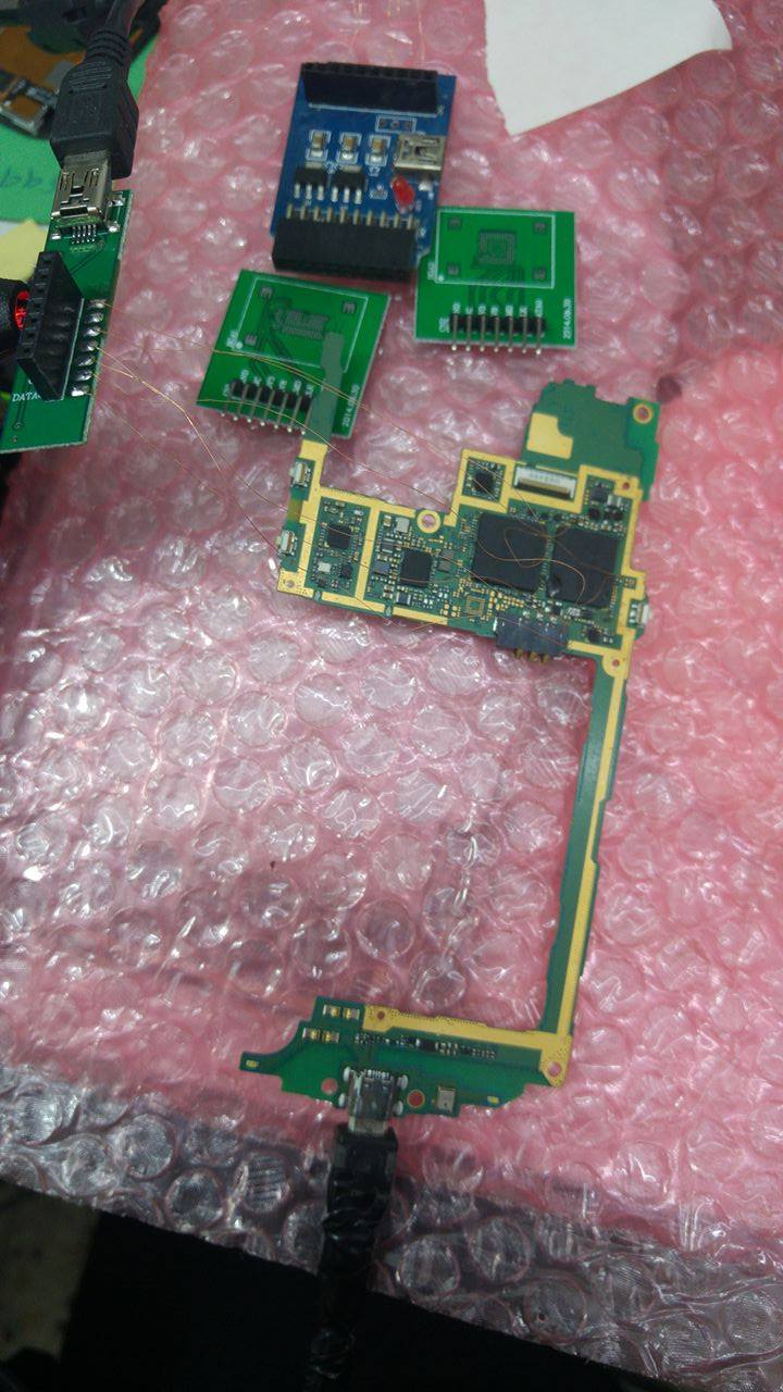

    ومتاكد من التوصيلات % وعندي نوعين من الادابتر
    ارجو توضيح المشكله وحلها والطريقه الصحيحه للتوصيلات ازا كان عندي خطا ودي الادابتر والتوصيل على جهاز جراند 2

    اتاكد من اللحامات ولو عندك بوردة سليمة ممكن تجرب عليها
    جربت على بورده شغاله i9300 وتاكدة من اللحام

    اخي ف الغالب عيب لحامات

    اضم صوتي لصوتك أنا عندي نفس المشكلة بالضبط وجرب 2ادبتر وغيرت كابلات ولاجديد يا ريت م حسام يحللنا المشكلة مع العلم البوكس شغال بوت وجتاج تمام اما Emmc بيدي نفس الارور دة ياريت الحل السريع
