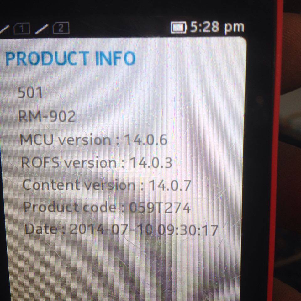

    إخواني ....
    جالى
    Asha 501 تعريب
    أخدت صورة من بيانات الهاتف وكانت .....
    Product Info
    501
    RM-902
    MCU version : 14.0.6
    ROFS : 14.0.3
    Content version :
    14.0.7
    Prodct Code :059T274
    Date : 2104-07-10
    بالفعل نزلت فلاشة بنفس
    Product
    الجهاز نوكيا ويفصل ................
    ده انفو قبل التفليش

    https://img.gem-flash.com/images/858...4957644466.jpg
    ارجوا من خبراء النوكيا الرد والمساعدة دي صوره الجهاز قبل ما افلشه عشان اعربه حاليا نوكيا شاشه زرقاء ويفصل
