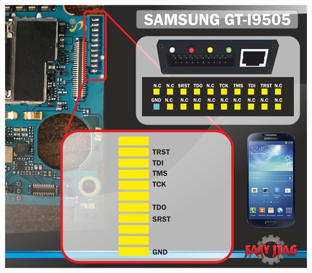

    جرب ربيير عند طريق كرت الذاكرة لم يقلع الهاتف فقمت بالتوصيل كما في الصورة
    ربيير بوت i9505 بنجاح على z3x jtag

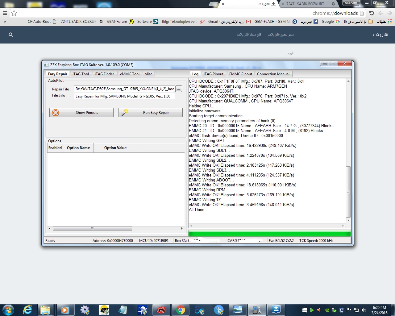

    وحملت ملف البوت 4.4.2 وتمت كتابة البوت بنجاح

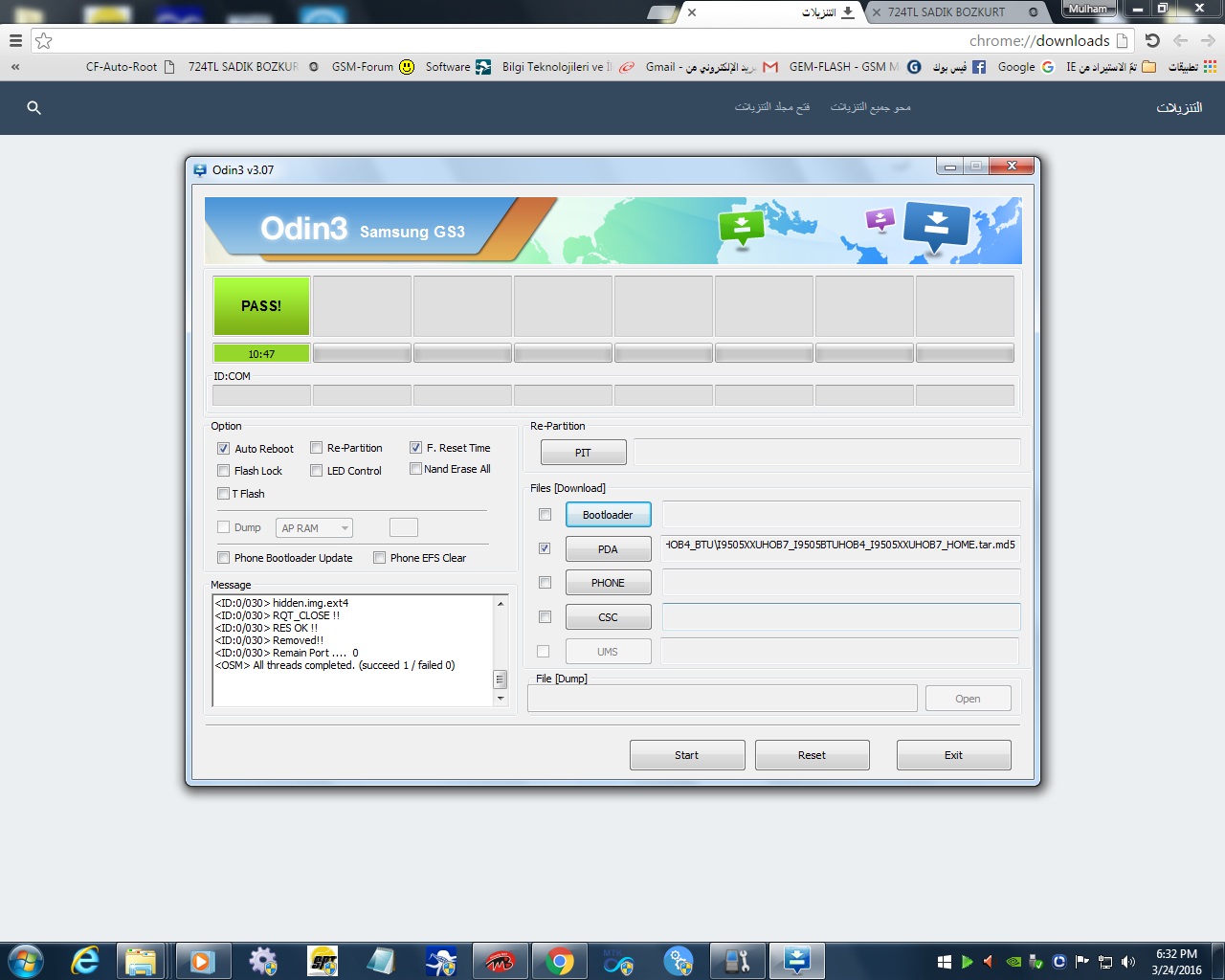

    واصبح الهاتف يدخل داونلود مود ونزلت له فلاشة لولي بوب فلاشة ملف واحد والحمد لله الهاتف عاد للحياة
    وهذا لوغ العملية
    EasyJtag Suite ver.: 1.0.109.0 / wxWidgets 3.1.0-W-U started.
    Operating system ver.: Windows 7 (build 7601, Service Pack 1).
    Successefuly connected to box on COM3
    Box S/N: 0900D022A4E5A705, ,FW Ver.: 01.52
    Box Working Mode: JTAG Box.
    Box Drivers version: 3.0.0.0, are OK
    Z3X Card Serial : AA89-F4A4 , ver: 22
    Loading D:\z3x\JTAG\I9505\Samsung GT-i9505_XXUEMKF(4_3)_boot_v1_00.rcp
    Loading repair file: 'D:\z3x\JTAG\I9505\Samsung GT-i9505_XXUEMKF(4_3)_boot_v1_00.rcp'
    Repair File ver. : Easy Repair for Mfg: SAMSUNG Model: GT-I9505, Ver.: 1.00
    Repair file options. : NONE
    Easy-Repair file load OK!
    Loading repair file: 'D:\z3x\JTAG\I9505\Samsung_GT-i9505_XXUGNF1(4_4_2)_boot_v1_00.rcp'
    Using EasyRepair Mode...
    Checking repair data...
    For support and updates visit EasyJtag most powerfull eMMC and JTAG tool on market. | EMMC BOX, JTAG BOX ,Z3X , BOOT REPAIR , FORENSICS TOOL
    Check security...OK
    Initialising: SAMSUNG GT-I9505 Config ver.:1.00
    I/O Level set to : 2200 mV
    Box S/N: 0900D022A4E5A705 ,FW Ver.: 01.52
    Connecting to Target...
    Done with error(s)...
    Check security...OK
    JTAG device: APQ8064T.
    CPU IDCODE : 0x4F1F0F0F Mfg.: 0x787, Part: 0xf1f0, Ver.: 0x4
    CPU Manufacturer: Samsung , CPU Name: ARM7GEN
    CPU IDCODE : 0x2071B0E1 Mfg.: 0x070, Part: 0x071b, Ver.: 0x2
    CPU Manufacturer: QUALCOMM , CPU Name: APQ8064T
    Halting CPU...
    Initialize hardware...
    Starting target communication...
    Detecting emmc memory parameters of bank (0) ...
    EMMC #0 : ID : 0x00000015 Name : AFEABB Size : 14.7 G , (30777344) Blocks
    EMMC #1 : ID : 0x00000015 Name : AFEABB Size : 4.0 M , (8192) Blocks
    eMMC flash device(s) found, Device ID : 0x00150000
    EMMC Writing GPT...
    eMMC Write OK! Elapsed time: 16.422939s (249.407 KiB/s)
    EMMC Writing SBL1...
    eMMC Write OK! Elapsed time: 1.224070s (104.569 KiB/s)
    EMMC Writing SBL2...
    eMMC Write OK! Elapsed time: 2.183125s (117.263 KiB/s)
    EMMC Writing SBL3...
    eMMC Write OK! Elapsed time: 4.111235s (124.537 KiB/s)
    EMMC Writing ABOOT...
    eMMC Write OK! Elapsed time: 18.618065s (110.001 KiB/s)
    EMMC Writing RPM...
    eMMC Write OK! Elapsed time: 3.026173s (169.191 KiB/s)
    EMMC Writing TZ...
    eMMC Write OK! Elapsed time: 3.459198s (148.011 KiB/s)
    All Done.
