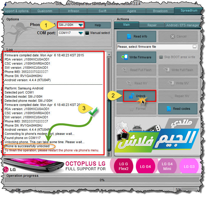

    فك شفرة Samsung Galaxy J1 SM-G100H بنجاح على Octoplus
    :::: أهلا بكل الأحباب ::::
    اليوم معانا تجربة ناجحة في فك أو فتح شفرة دولية للهاتف
    ((( بدون روت وبدون ريكفري وبدون تفليش )))
    الكيفية على البوكس أولاً نعمل الضبط التالي
    نذهب الي الضبط >خيارات الممطور>تصحيح USB
    Sitting
    >Developer options>USB debugging
    ثم نذهب للوحة الإتصال أو الدايل وندخل الكود التالي
    *#0808#
    ونحدد الخيار ده
    DM+Modem+ADB
    ثم نوصل الهاتف بالـكمبيوتر ونفتح واجهة البوكس ونتبع الشرح
    وهذا لوج للعملية
    كود HTML:
    Welcome to Octoplus/Octopus Box Samsung software version 2.1.4
    To connect GT-I9505 phone you have to perform the following steps:
    1. Disconnect USB cable from phone.
    2. Go to Menu->Settings->More->About Device.
    3.Tap on "Build number" 7 times to enable developer options.
    4. Go to Menu->Settings->More->Developer options.
    5. Turn on "USB Debugging" option.
    6. Go to dial window.
    7. Enter "*#0808#" number.
    8. Select "DM+Modem+ADB".
    9. Press Home button.
    10. Restart phone.
    11. Press "Read Info" in software.
    Platform: Samsung Android
    Selected port: COM1
    Selected model: SM-J100H
    Reading info, please wait...
    Please, press "OK" button on the phone to allow USB debugging..
    Detected phone model: SM-J100H
    Firmware compiled date: Mon Apr  6 18:48:23 KST 2015
    PDA version: J100HXCU0AOD1
    CSC version: J100HSWR0AOD1
    SW version: J100HXCU0AOD1
    Phone IMEI: 355XXXXXXXXXXXX
    Phone SN: RV1GA0HK0HJ
    Android version: 4.4.4 (KTU84P)
    Selected port: COM1
    Connecting to phone's modem port, please wait...
    Found phone on COM117
    Unlocking phone. This can take some time. Please wait...
    Phone is successfully unlocked
    To finish the operation, please restart the phone via phone's menu.
