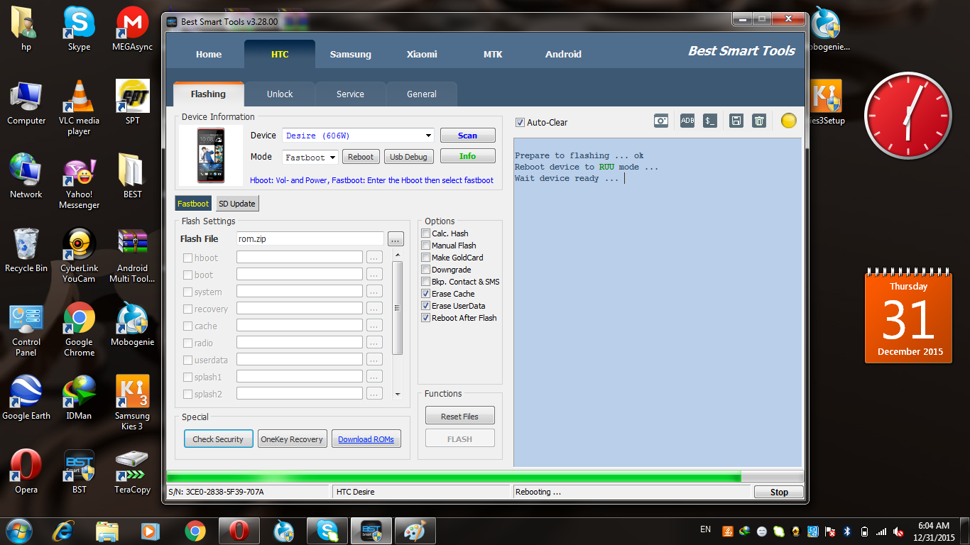

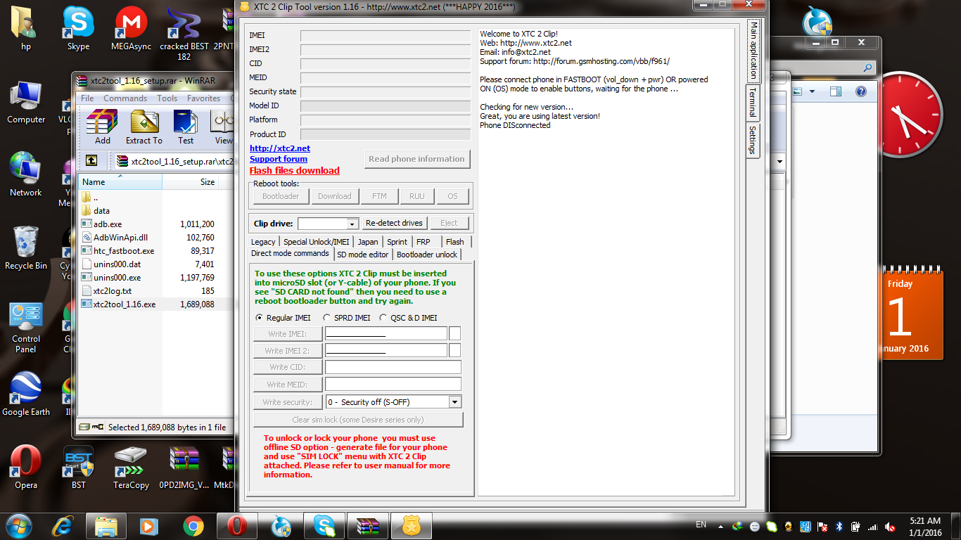

    [IMG]58459653522208989850 thumb[/IMG][IMG]84355953943419821573 thumb[/IMG]

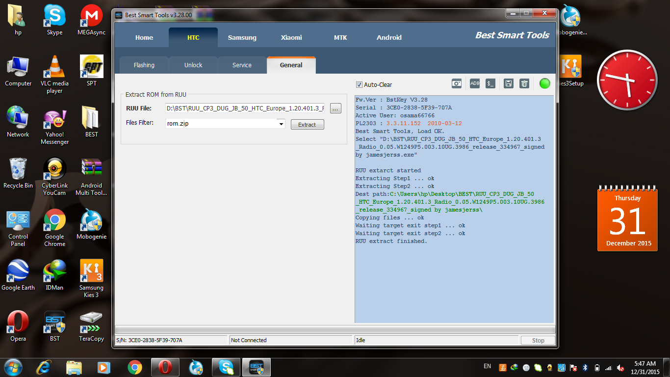

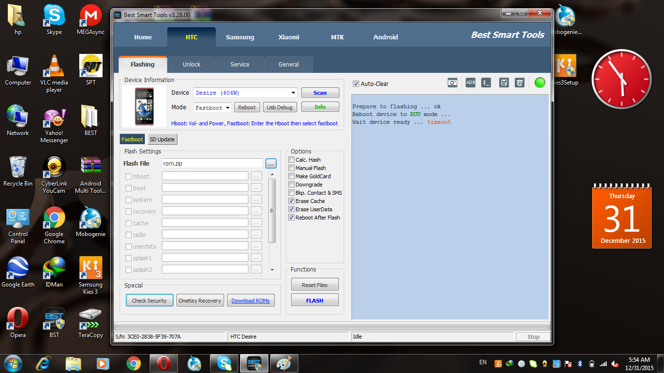

    الخطوات القمت بها ونفس المشكله
    [IMG]86558523161260146713 thumb[/IMG]

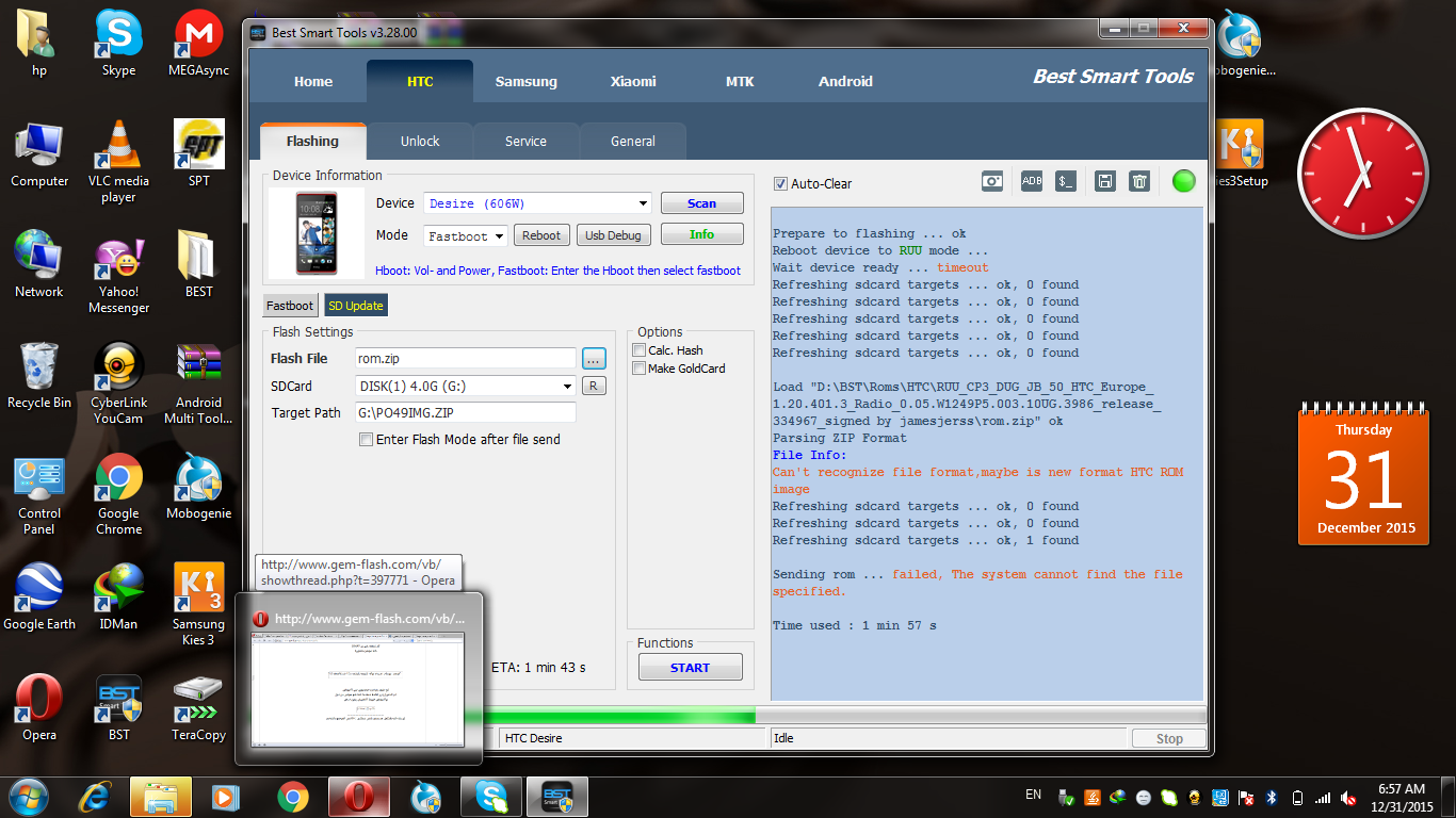

    ومن الكارت ميموري ونفس المشكه [IMG]01884540094435881519 thumb[/IMG]

    اخ اسامة عندك x2cclip

    اخ اسامة دي فلاشة معدلة عن طريق الريكفري
    https://docs.google.com/file/d/0B6WB...dNYjNhU3M/edit

    اخي لم افهم قصدك عندك x2cclip
    والرابط ما خدم معي
