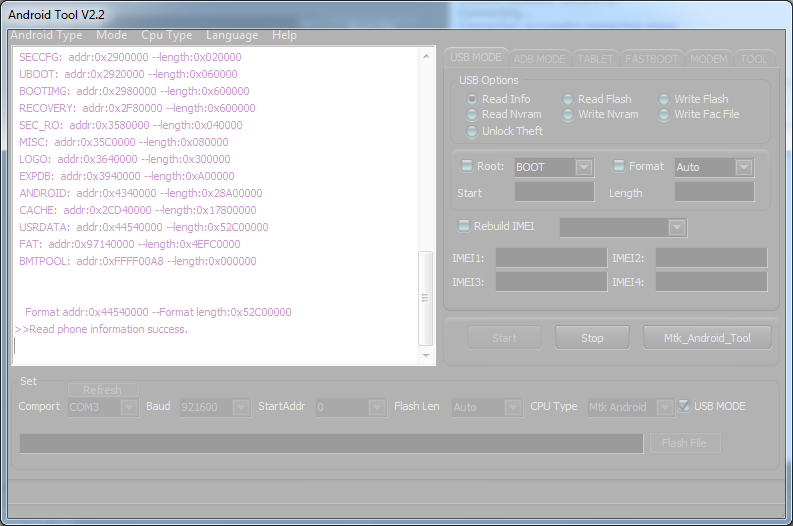

    عندي هذا الجهاز جاني واقف علي الافتتاحية لوغو
    طبعا عملت له فورمات قبل الفورمات عملت باك اب للفلاشة وهذه القرائة

    وعملت فورمات وبعد اكتماله لم يقلع الهاتف ويتعرف علي الكمبوتر عاديوهذه القرائة :

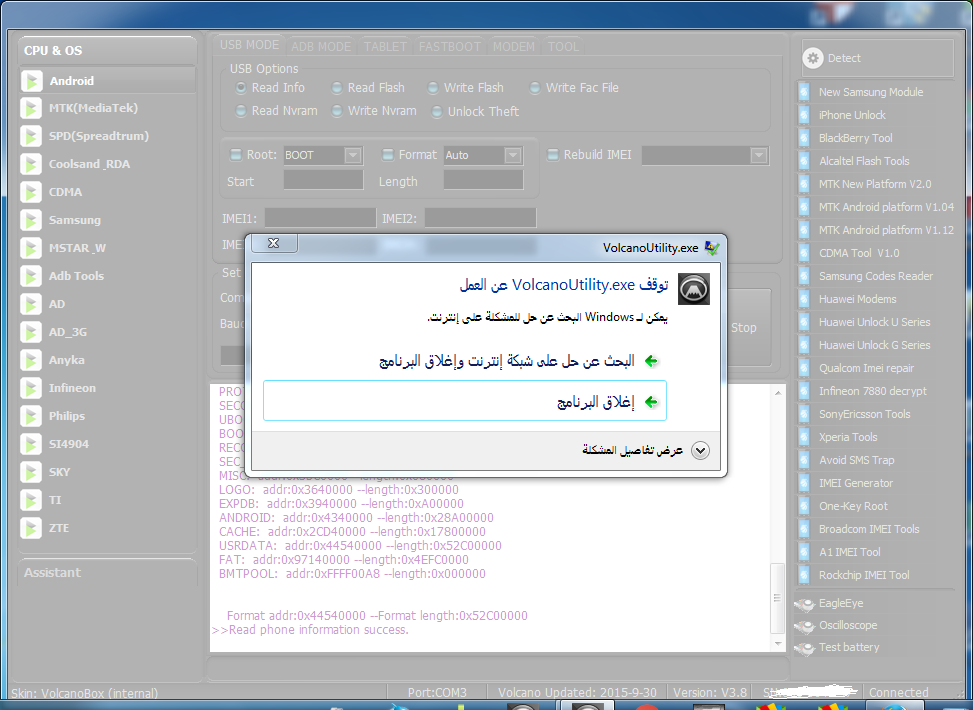

    القرائة ناقصة لان برنامج البوكس بدا يهنج :.
    جهاز سامسونج g530h mt6572

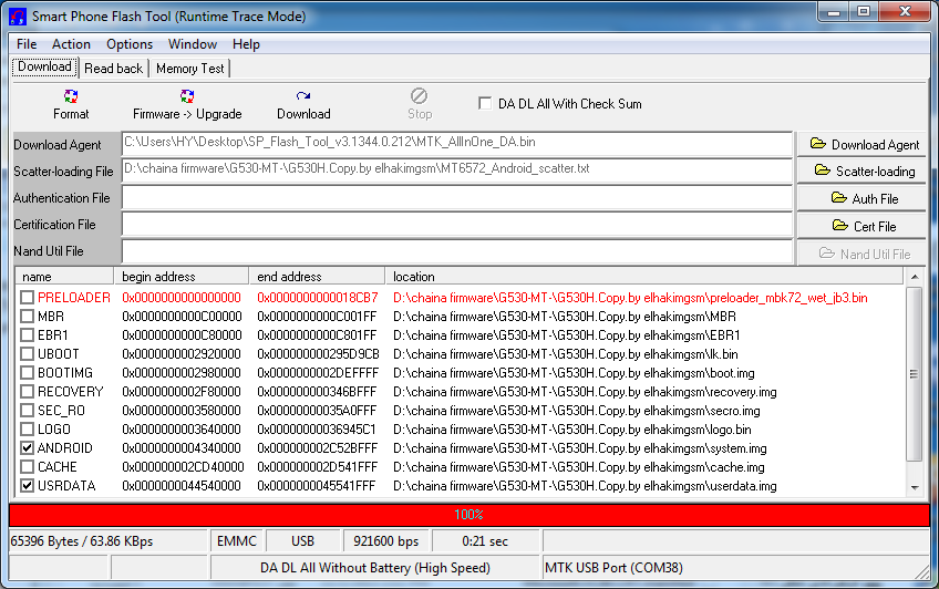

    طبعا حملت ملف سكاتر وتم التفليش بنجاح ولكن نفس المشكلة
    ما العمل اخواني الان لمشكلة الهاتف وايضا مشكلة تهنيج الفولكانو بعد ان يتم قرائة الهاتف

    الان مشكلة تهنيج الفولكانو بدأت مع هذا لجهاز فقط

    ارجع لاصدار 3.0.0
    لان اخر اصدار بيعمل كشف لرموز الحماية و النمط والداتا والجهاز اصلا فاصل فيحصل التهنيج ده
    واشتغل علي الواجهة التانية VolcanoUtility
    وهيقبل الباك اب ان شاء الله

    السلام عليكم عند ارجاع الباك اب يقف علي 72%

      Flash writing...72%
      Analysis of USB port,Please insert phone USB cable.
      Process is terminated
