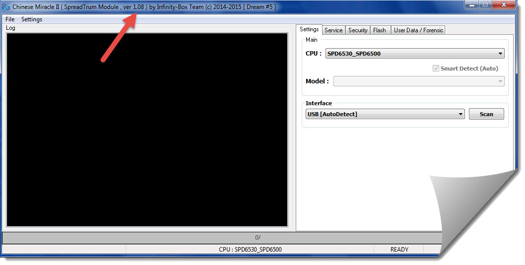

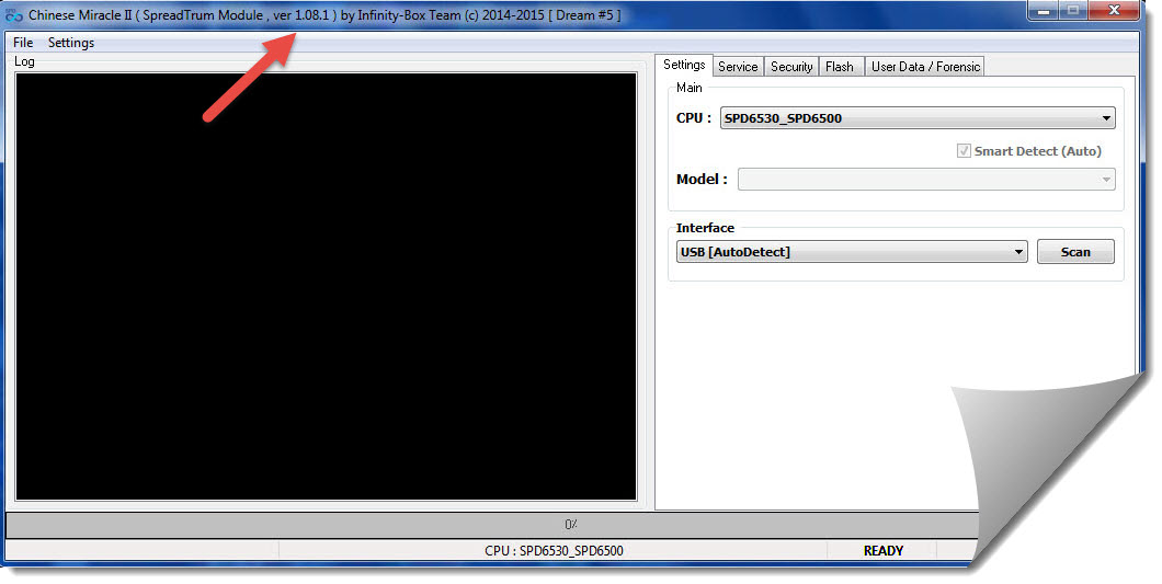

    قام فريق الانفنتى بتعديل اصدار 1.08 بعد ظهور مشاكل كثيرة الى اصدار 1.08.1
    صورة الاصدار القديم

    الاصدار الجديد
    تحذير هام واصدار معدل _ InfinityBox_install_CM2SPD_v1.08.1

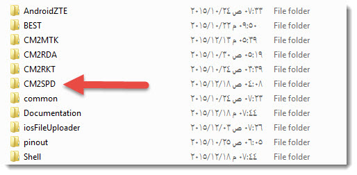

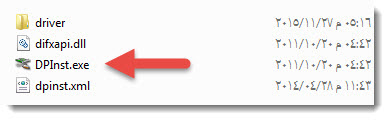

    الجهاز دا مش مدعوم سحب الفلاشة لاكن داعم انفو_ فورمات_ قراءة النمط _تصليح السيريال لو المشكلة عندك فى سحب الفلاشة للاسف هنستنى الاصدار القادم علشان يحلو المشكلة دى اما لو الجهاز مبيقراش خالص على البوكس ولا حتى الانفو فهنا فى مشكلة عندك و هتعمل الاتى هتقوم بازالة الاصدار وحذف المجلد الخاص به
    C:\InfinityBox
    وبعدين هتسطب الاصدار الجديد وتقوم بتسطيب التعريفات من هذا المسار
    C:\InfinityBox\CM2SPD\Drivers\WinX86

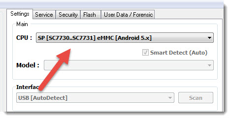

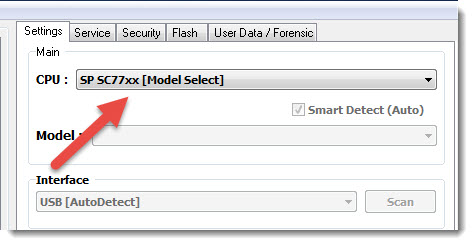

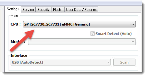

    وبعدين هنجرب على الاختيارات دى واحد تلو الاخر
    جرب ومتابع معاك
