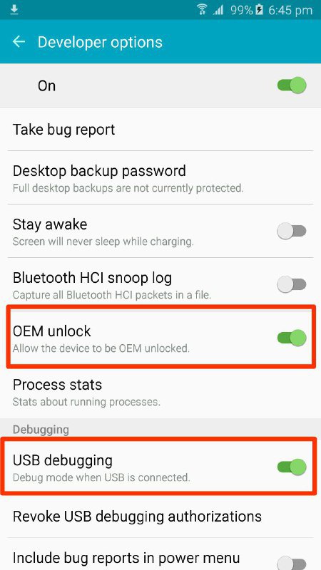

    root Galaxy Note 5
    الروت اول خطوة نحتاجها لفك قفل شبكة او تغير رقم الايمي
    [[ اليوم لدينا روت حل مشكلة الروت ROOT SM-N920C ]]
    بعد تحديثات سامسونغ الاخيرة لم تعد تعمل ملفات الروت القديمة
    عمليات الروت القديمة تعتمد على
    تركيب ريكفري معدل ومن ثم تفليش ملف الروت
    من داخل الريكفري
    لكن في تحديثات الاخيرة تم اغلاق بعض الثغرات
    الجهاز
    لا يقبل ملف الريكفري المعدل لكي نفلش الروت
    وقد تم تجربه اكثر من 3 كيرنلات واكثر من نوع ريكفري معدل وبائت بالفشل
    لكن الحمد لله تم تخطي الحماية ونجاح الروت
    اولا
    حل مشكلة الروت    FIX ERROR ROOT SAMSUNG  SM-N920C
    ثانيا تفليش ملف BOOT
    [[ boot [abd alhamed].tar.md5 ]]
    هنا انتهينا من المشكلة
    ثالثا نقوم بتفليش الجهاز بريكفري معدل
    [[ twrp-2.8.7.1-noblelte.img.tar ]]
    ومن ثم وضع ملف الكيرنل على ذاكرة الجهاز الداخلية
    وتفليشه من الريكفري
    [[ SM-N920C-kernel ]]
    الخطوة الاخيرة تفليش ملف الروت
    [[ BETA-SuperSU-v2.50.zip ]]
    المجهود شخصي وقمت بتعديل بعض الملفات وغير موجود باي موقع
    علما ليس كل الاجهزة لاتقبل الطرق القديمة
    الا الاجهزة اللتي تم تلقي تحديثات يتم العمل بهذه طريقة
