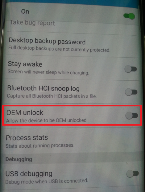

    اولا: يجب علينا ان نقوم بالغاء تفعيل OEM unlock وذلك بالدخول الى وضع المطورين كما في الصورة

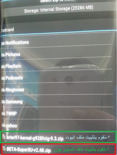

    ثانيا: يجب ان نقوم بعمل روت ولذلك سنقوم بنسخ ملف BETA-SuperSU-v2.48.zip + ملف الكرينل arter97-kernel-g928fcig-9.3 الى الذاكرة الداخلية للجهاز
    الان سنقوم بتفليش ريكافري معدل ثم ندخل على الريكافري المعدل ونثبت السوبر يوزر ونثبت بعدها ملف البوت كما في الصورة

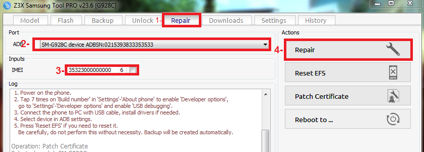

    ثالثا: سنقوم بفتح واجهة Z3X v23.6 ثم نذهب الى قائمة Repair نضع الايمي ونضغط على زرRepair كما في الصورة
    اصلاح ايمي جهاز Samsung S6 edge plus SM-G928C
    رابعا: بعد انهاء عملية تصليح الايمي نوصل الجهاز ونضغط على زر Patch Certificate
