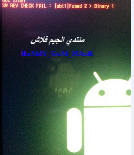

    قد يوجه البعض منا هذه المشكلة واول شئ يجي في بالك هو التفليش
    ولاكن يعطي فشل في التفليش باي اصدار
    system rev. check fail device: 2 binary 1

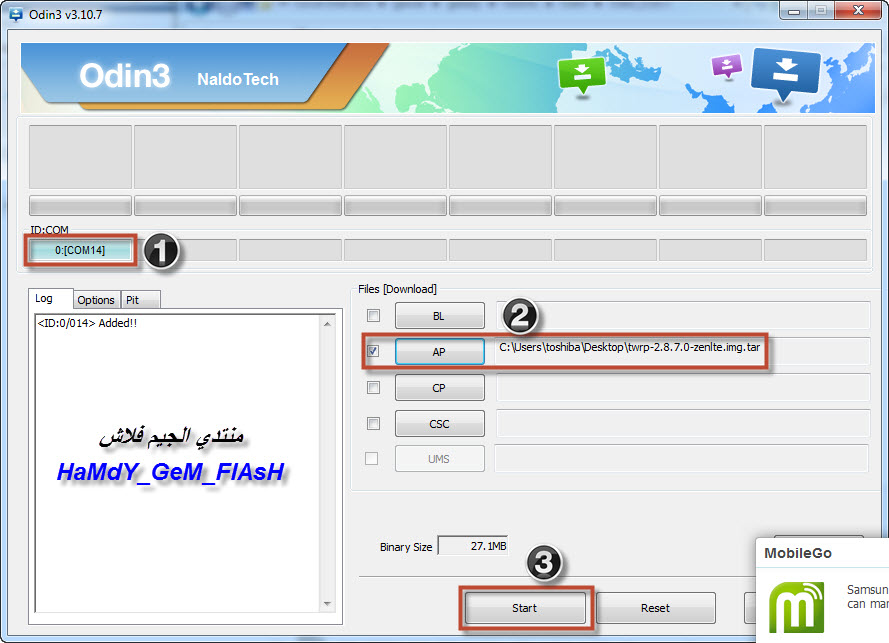

    افتح برنامج الاودين لتركيب الريكفري .
    الخطوة (4) :
    قم بتوصيل جهازك سوف تظهر كلمة
    COM باللون الأزرق ثم اضغط على خيار AP لأختيار ملف الريكفري من كمبيوترك
    حل مشكلة recovery,kernel is not seandroid enforcing s6 edge+ G928C
