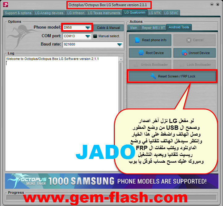

    اقتباس المشاركة الأصلية كتبت بواسطة furath مشاهدة المشاركة
    اخي العزيز انا جربت هذا الحل لكنه تظهر لي الصوره السابقه وانا لدي بوكس الاكتبوكس ماهي الطريقه
    هل LG مفعل عندك على الـ Octoplus
    لو مفعل عندك تابع الشرح التالي
