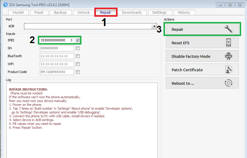

    اولا: علينا عمل روت للجهاز من هنا: SM-J100H
    ثانياً: سنفتح واجهة Z3x v23.4 ونوصل الجهاز في وضع تصحيح USB ونضع الايمي ونضغط على زر Repair كما في الصورة تصليح ايمي جهاز J100H- J1

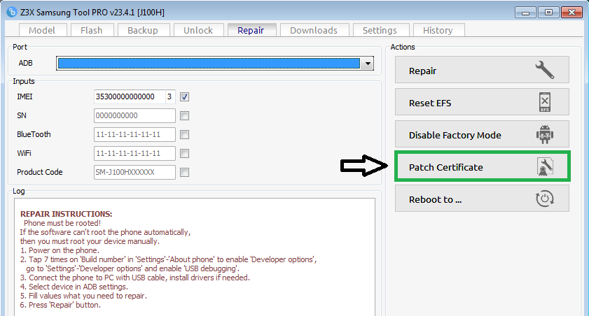

    الان وبعد اعادة تشغيل الجهاز نوصل الجهاز ونضغط على زر Path Certificate كما في الصورة

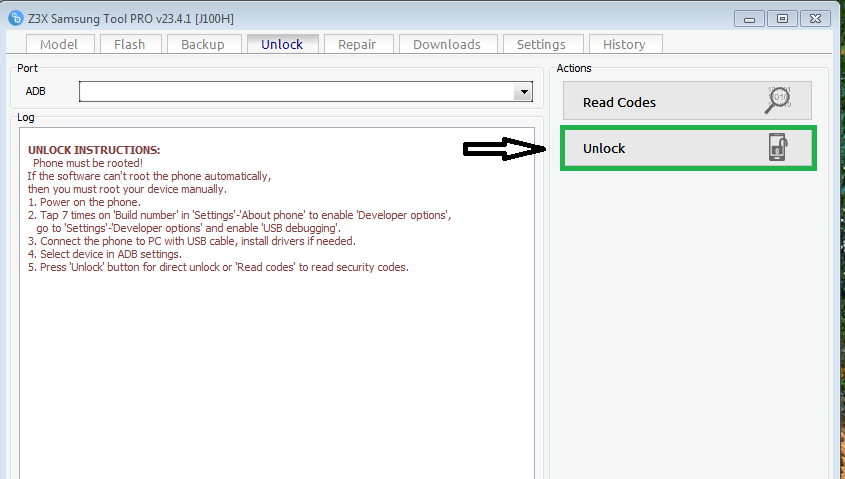

    الان بعد وضع سيريال صالح وعمل Path Certificate الجهاز لا يعمل على الشبكة ويظهر مكالمات طوارئ لحل هذه المشكلة سنرجع الى واجهة Z3x ونوصل الجهاز ونضغط على زر Unlock
    الان بعد اعادة تشغيل الجهاز مبروك عليك الجهاز مسجل على شبكة الاتصالات .
