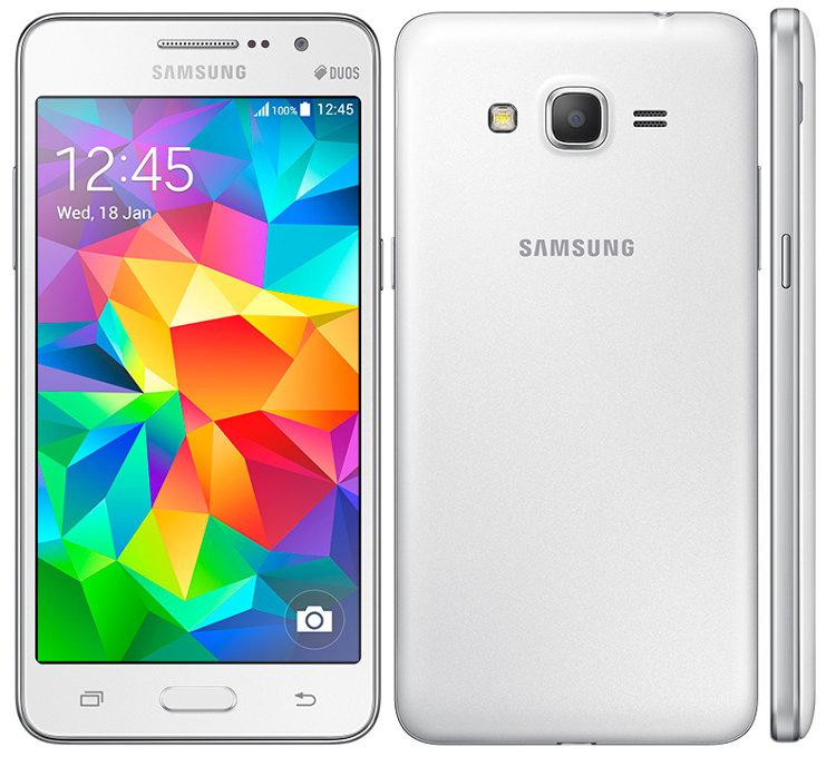

    فلاشة قراند برايم MT6572  G350h
    فلاشة قراند برايم G530H
    Info by M1
