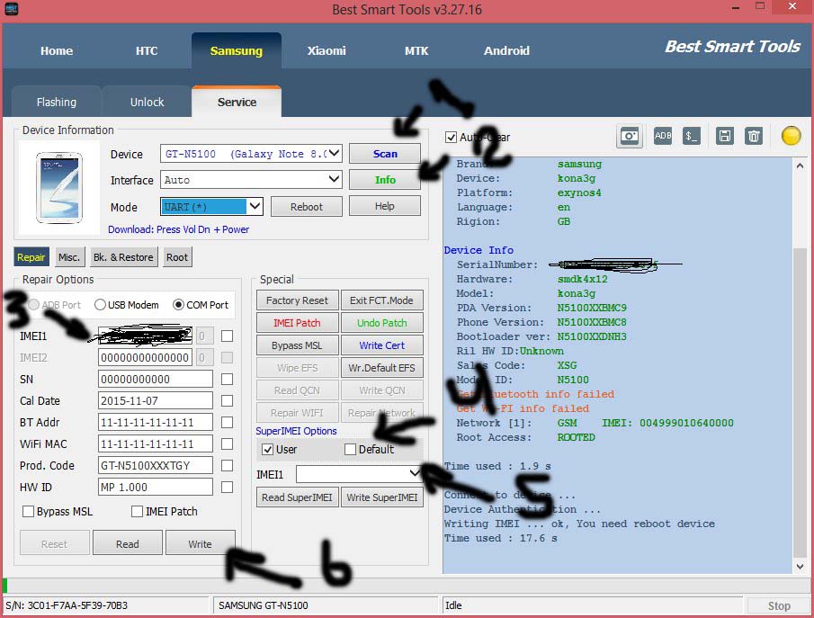

    1- نوصل الجهاز ونعمل وضع تصحيح الاخطاء ونعمل رقم واحد اللي موجود في الصورة(scan ) انا بفك شفرة تاب نفس الحظوات بروده
    2- نضغط علي رقم 2 اللي موجود في الصورة (info)
    3- نكتب السريال اللي تحت البطارية في المربع اللي موجود في رقم 3 في الصورة
    4- بعد كده تضغط علي رقم 6 اللي موجود في الصورة (write) بعد كده هيحمل هيطلب منك توصل الجهاز علي كابل كوم توصل لغيت ما يجبلك الكلمة اللي موجوده في المربع اللي موجود في الصورة
    لو السريال اللي في ظهر الجهاز مش سليم هقولك الخطوات
    1- 1- نوصل الجهاز ونعمل وضع تصحيح الاخطاء ونعمل رقم واحد اللي موجود في الصورة(scan ) انا بفك شفرة تاب نفس الحظوات بروده
    4- هتعمل علامة صح اللي رقم 4 اللي موجوده في الصورة
    5-هتضغط علي السهم اللي رقم 5 اللي موجود في الصورة
    6- تختار اي سريال قدمك
    7- هتضغط علي write super imei هيطلب منك توصل الجهاز علي كابل الكوم توصلة لغيت ما يجبلك نفس المربع
    لو الشبكة وحش علي السريال اللي انت اخترته هتغير هتعمل نفس الخطوات وتغير السريال كافة علشان انا تعب من موجود التعبير اللي انا كتبة دة

    جزاك الله خيرا لكن عند النقطة رقم 4 عندما اضغط write لا يطلب مني شيء ولاحظت ان بعض الخانات غير مفعلة كما عندك مثل imei patch اوundo patch اوwr.default efs وكذلك المربع الصغير للايمي1 باهت ارجو توضيح اين المشكلة من فضلك
