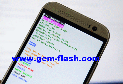

    اولا قم بعمل S-OFF للجهاز انصح ب xtc2clip لعمل الصورة خارج

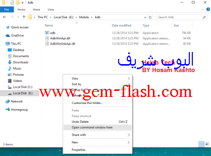

    بعد عمل S-OFF تقوم بثبيت ملفات FASTBOOT على حاسوبك

    قم بالذهاب الى وضع fsatboot (زر البور وزر خفض الصوت)
    حذف التحقق من حساب غوغل لاجهزة HTC
    اضغط على HBOOT
    وضع هذه التعليمة FASTBOOT محو يتقدمون
    فرب هتك
    قم باعادة التشغيل وسوف تجد الجهاز يعمل 100%
