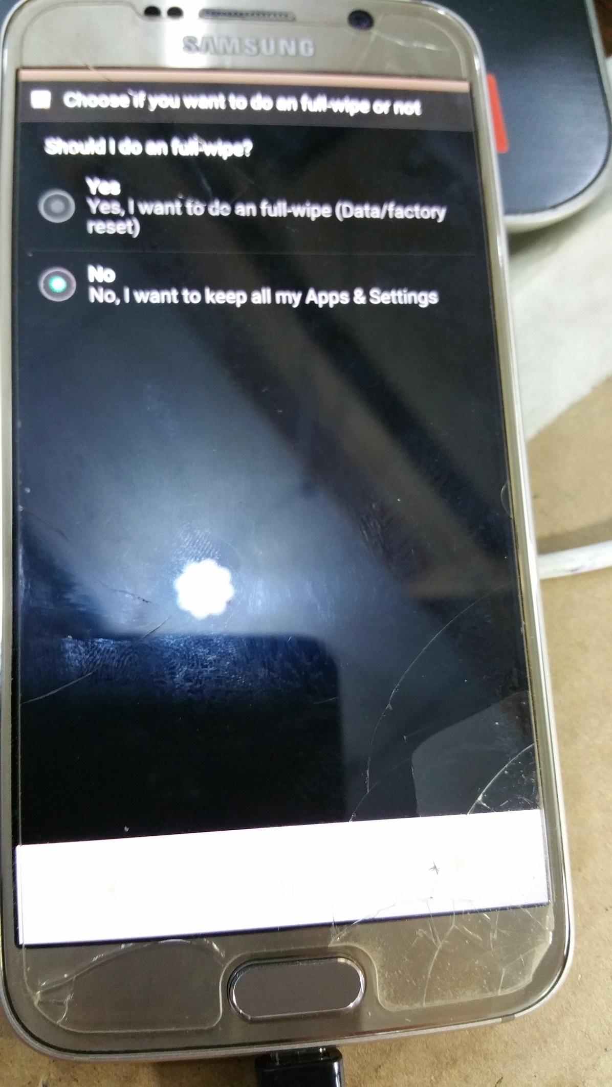

    اليوم بعد غياب فترة عنكم

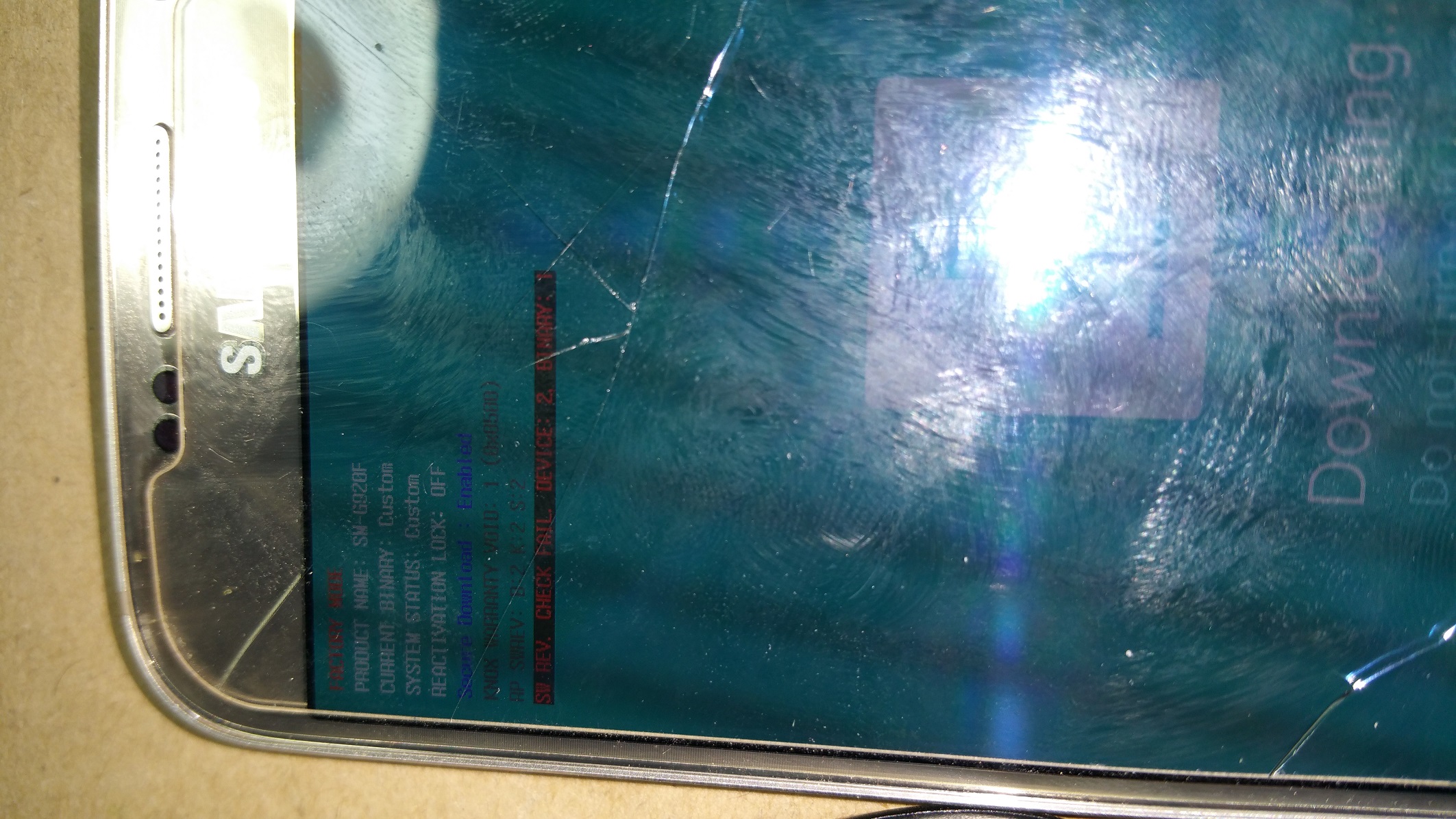

    حل مشكلة
    system rev. check fail device: 2 binary 1
    اثناء التفليش
    s6
    G920F
    83212090423491126012 thumb
    اصدار
    5.1.1
    عن طريق ريكفرى متعدل
    وفلاشة متعدلة
    اولا
    دى صورة المشكلة
    37145680197401915108 thumb
    طبعا الجهاز بيبق واقف على لوج سامسونج
    بيدخل دونلود بس

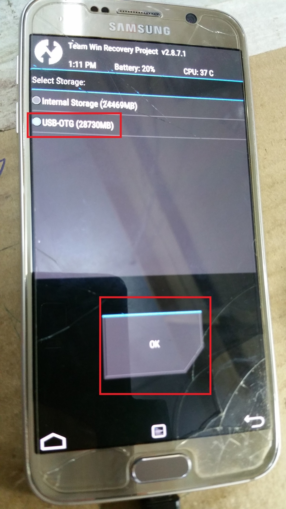

    ثانيا
    هنفلش بملف ريكفرى متعدل
    من هنا
    هنطفى الجهاز بعد التفليش من
    vol down +home + power
    اول ما يطفى الجهاز
    هننقل ايدك على vol up
    بدون ما نسيب home + powe
    اول ما يظهر الوج خلاص نسيب power
    هندخل على الريكفرى الى فلشنا بية
    هيبق شكلة كدة
    28581577400834660323 thumb

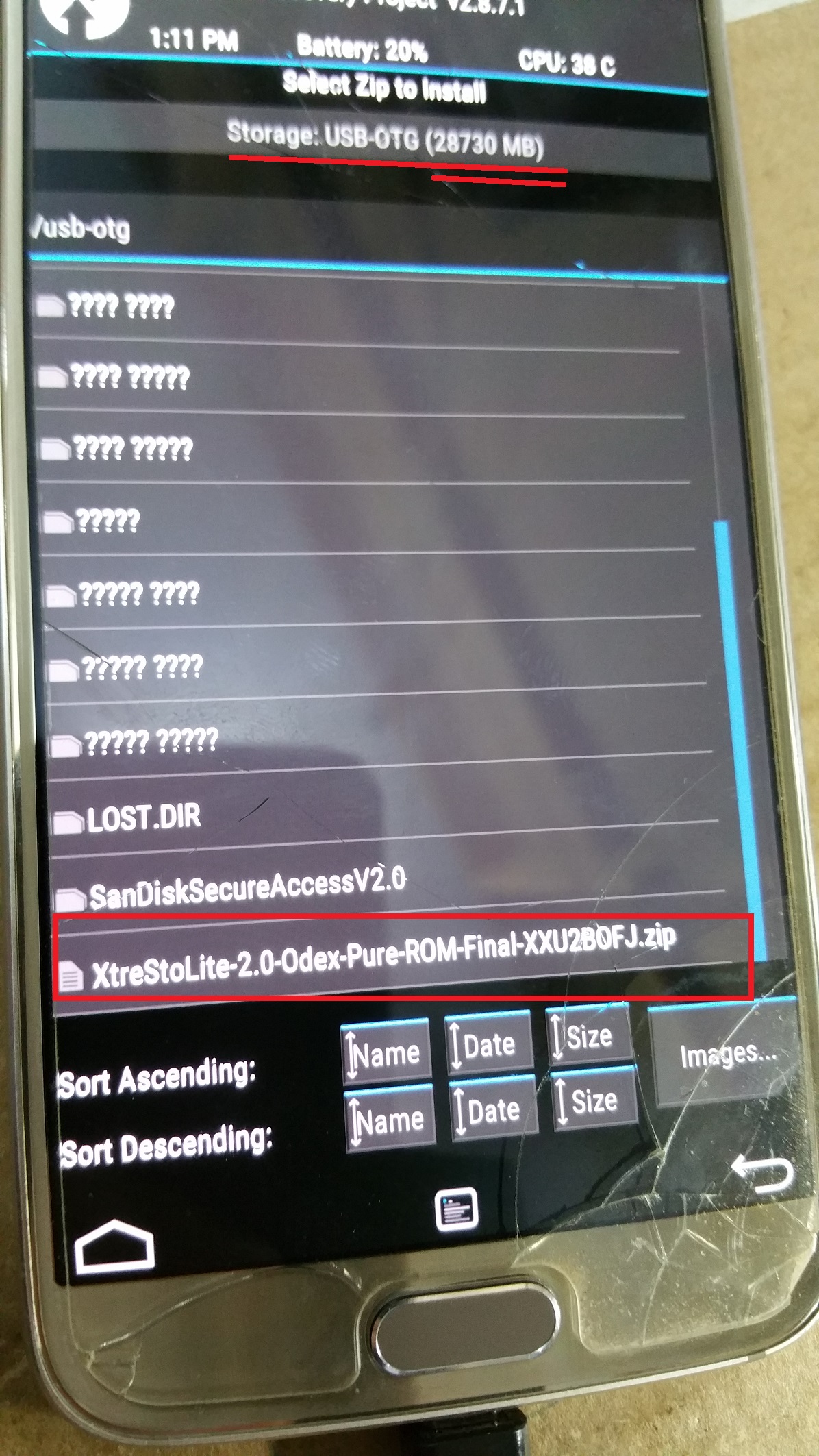

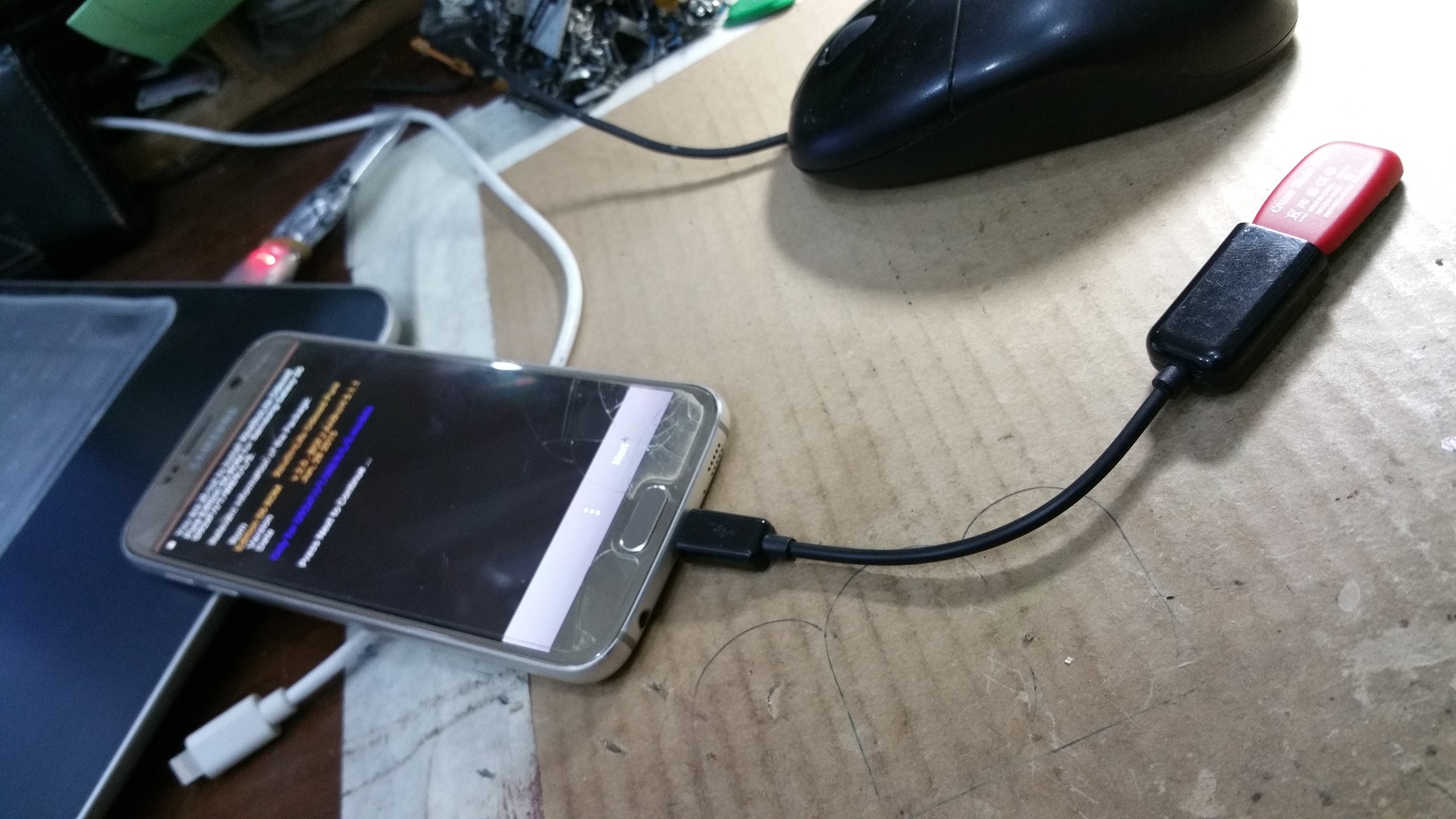

    حمل الفلاشة الى هنركبةمن هنا
    وطبعا فى اصدرات تانى
    وفلاشات لاجهزة تانى
    من هنا لو تحب
    الطريقة تنفع لعدة اجهزة
    هنعوز منك فلاشة SanDisk
    اى مساحة ازيد من 2 جيجا
    كابل ogt

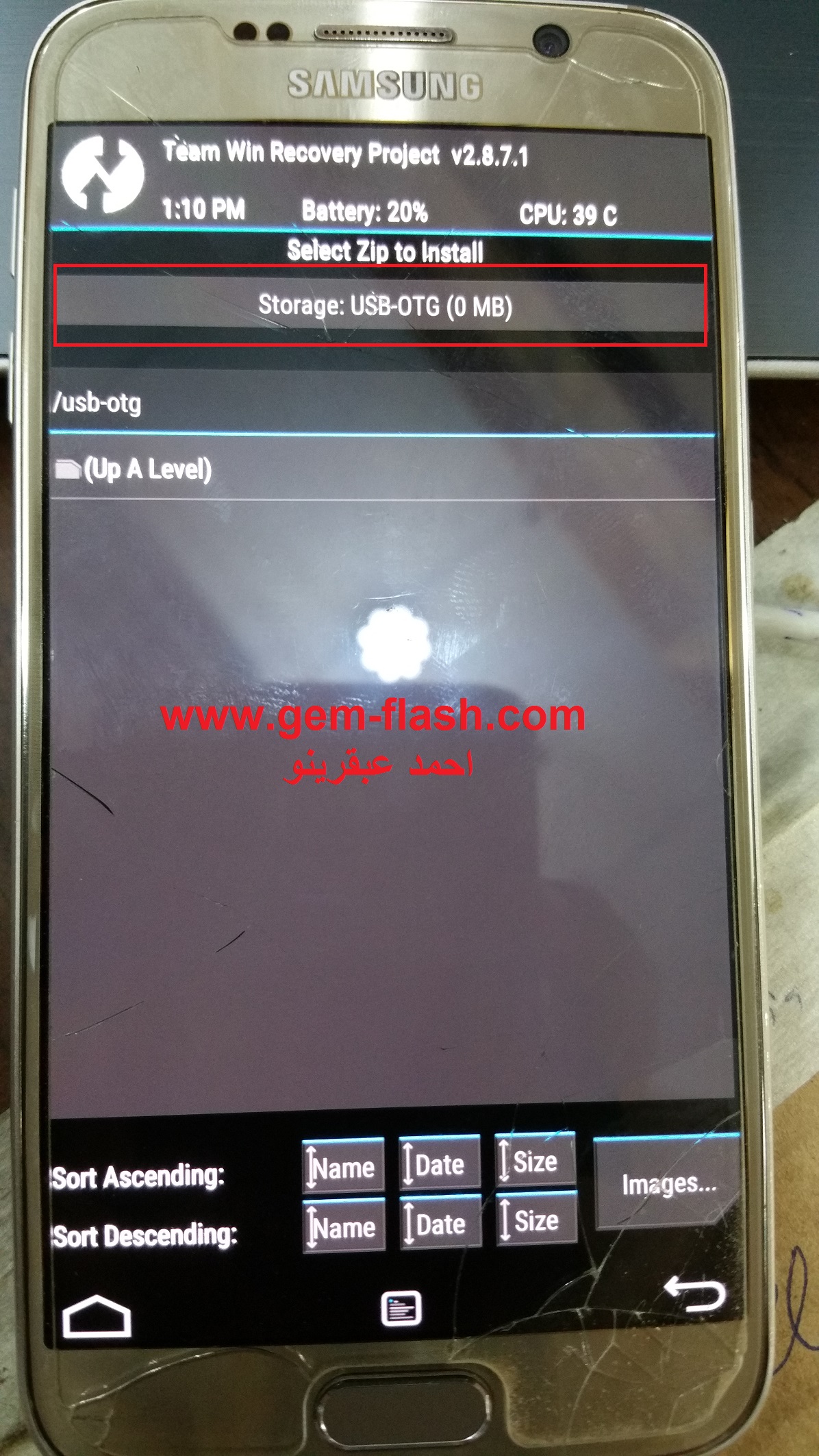

    حل مشكلة system rev. check fail device: 2 binary 1 فى g920f

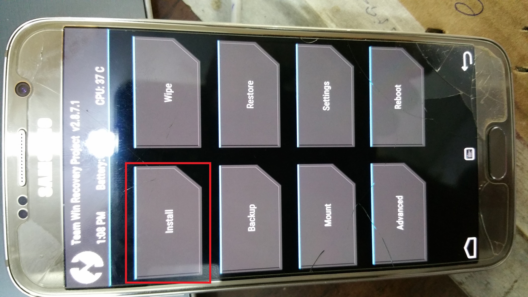

    هنركب الفلاشة بعد ما ننقل الفلاشة الى حملنها
    69768335688365679732 thumb
    هندخل على install
    هنختار من فوق الفلاشة الخارجية
    81710316366369569771 thumb
    58754329314979148428 thumb
    هنختار الملف الى حملنة
    06750880203100109391 thumb

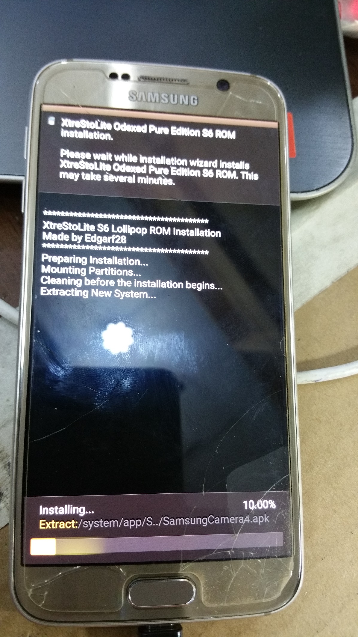

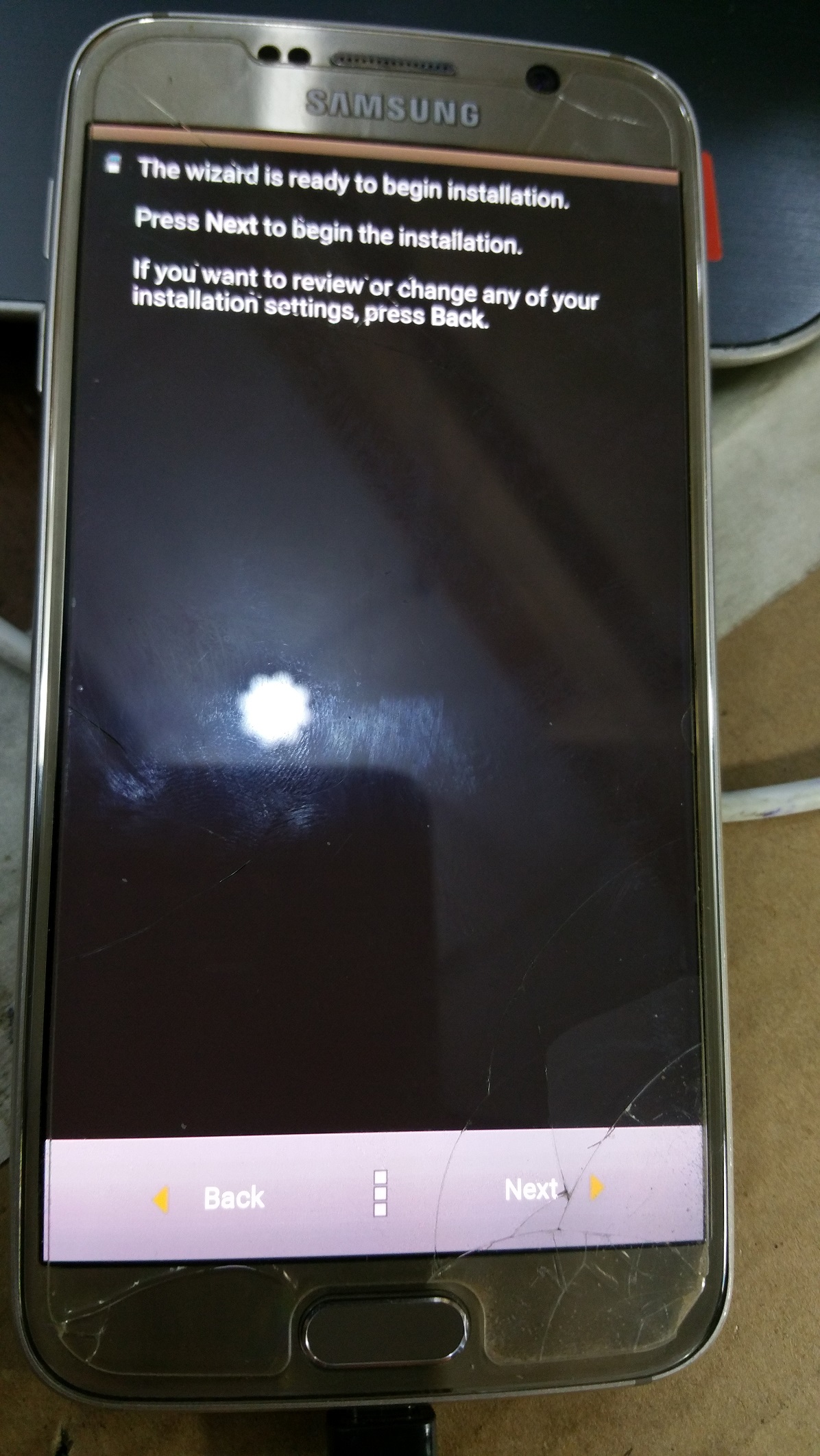

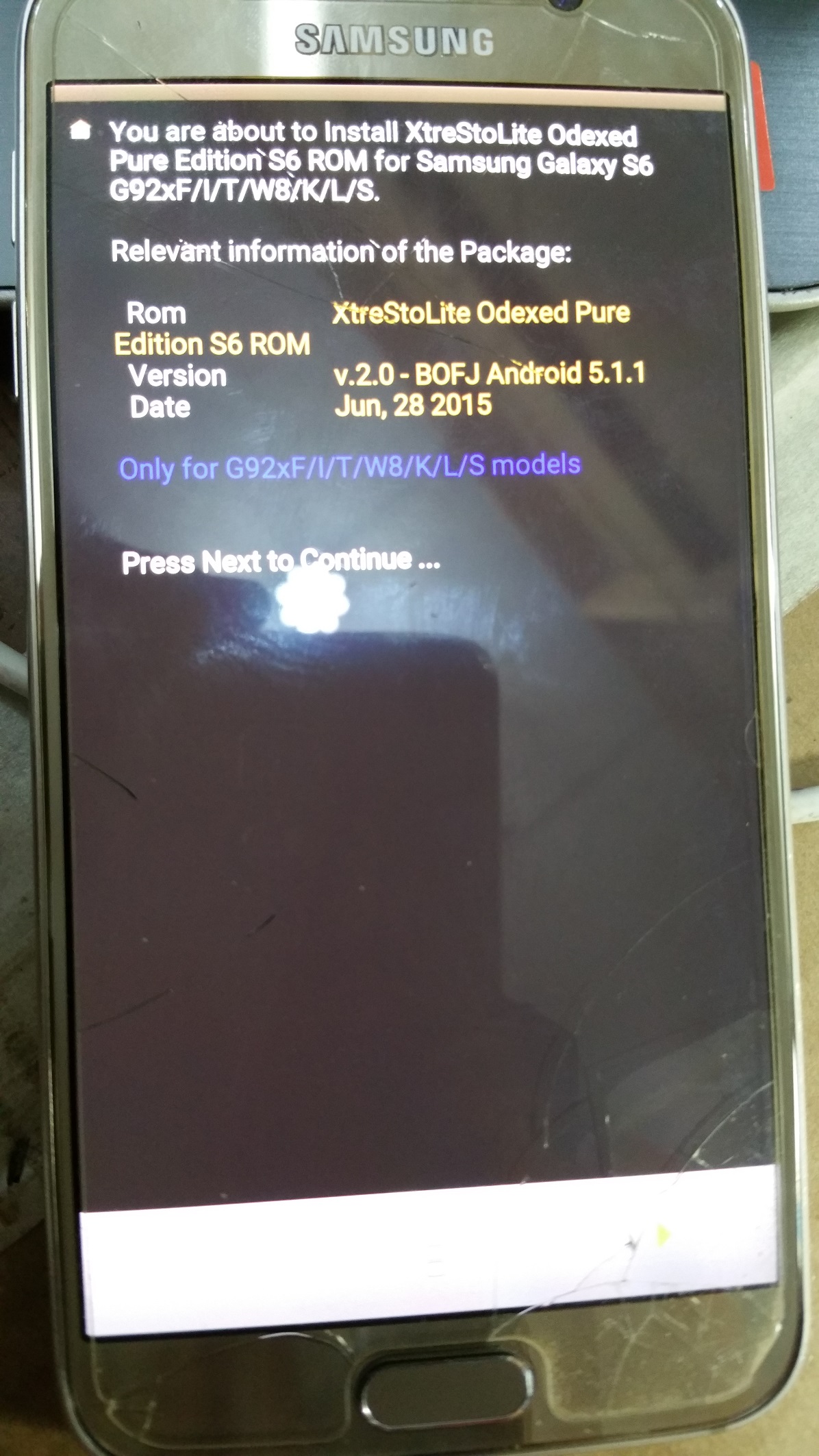

    تابع الصور لاستكمال تثبيت الروم
    49741582545051422971 thumb
    امكنية الاحتفاظ بالبيانات
    48553066035428100937 thumb
    المتابعة
    66423131423005836295 thumb
    التثبيت
    01376550394929362898 thumb
