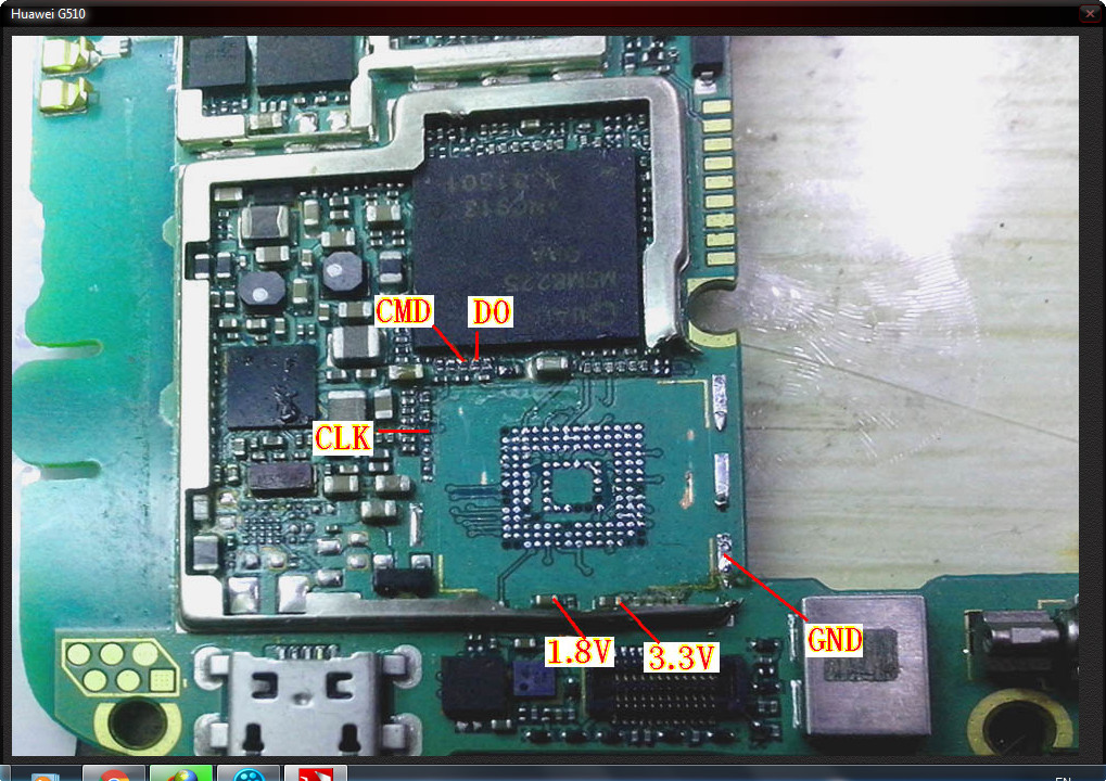

    Huawei G510-0100 &Huawei Y300-0100 توقفت العملية
    على GPG EMMC
    توصيل اللحامات كما بالصورة بعد نزع الاىسى
    اختار READ
    بعدين اكتب كل ملف لوحده
    USER
    BOOT1
    BOOT2
    EXT-CSD
    وبالتوفيق

    الف شكر جاري التجربة
