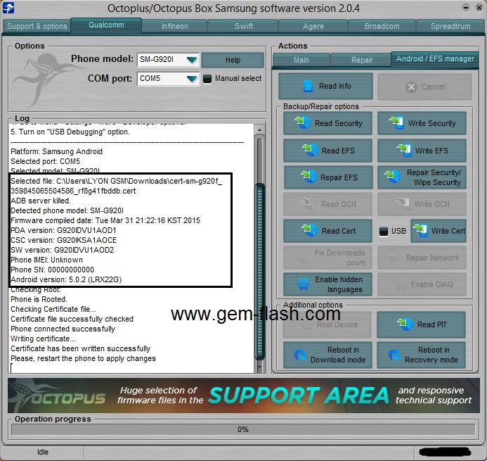

    تم حل مشكلة IMEI ومكالمات الطوارئ Samsung SM-G920I S6
    الجهاز كان علية رمز سامسونج اكونت
    وتم حل المشكلة بربير
    EFS
    مع اختلاف السيريال بهذا الشكل
    350000000000001/01
    واختفاء الشبكة
    تم اصلاح السيريال على دانقل
    BST
    واصبحت المشكلة مكالمات طوارئ فقط
    وكانت العملية تحتاج روت
    Rpair Network
    وهي غير مدعومة على اي بوكس
    والحل الثاني بكتابة ملف
    CERT
    تم الترويت على IRoot
    والمشكلة الملف مش موجود
    وكانت الحل والحمد لله بملف
    CERT الخاص بجهاز SM-G920F
    ودي البينات
    والجهاز الان يعمل من غير مشكلة
    ودا ملفات لـــ
    CERT
    SM-G920F
    لقد تم اختيار هذا الملف
    كود:
    cert-sm-g920f_359845065504586_rf8g41fbddb.cer
    دمتم بخير

    250
    شكرا لعرض تجربتك
    بدون ملف كيرنل ؟؟؟؟؟؟؟؟؟

    من دوان اي ملف
    وباعاده تشغيل الجهاز تفقد الروت

    تيلم اخى ليون سؤال من متعلم ماذا جعلك تستند ان ملف اخر سيصلح ما البيانات او المصطلح الذى تسير عليه
    اكي لم استنتج لم يكون لي خيار غير تجربه هذا الحل
    لعدم توفر ملف لهذا الجهاز
