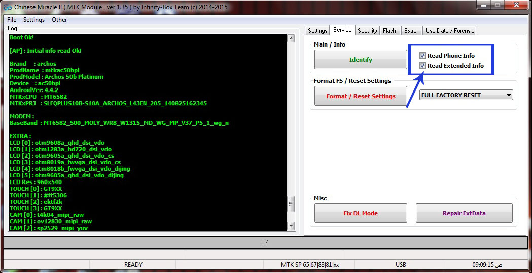

    فعلا برنامج رهيب قدر يقرا كل معلومات الهاتف سواء سوفت او هارد ودا لوج لجهاز

    زى محنا شايفين بالاضافة لمعلومات الفلاشة من موديل الى فرجن الى كود الفلاشة كمان بيقرا معلومات الكاميرا والتاتش والشاشة ودول دايما بيحصل فيهم مشاكل بعد تفليش فلاشة غير متوافقة
    يعنى ممكن من خلال الانفو دا تحديد توافق هذه القطع من عدمو
