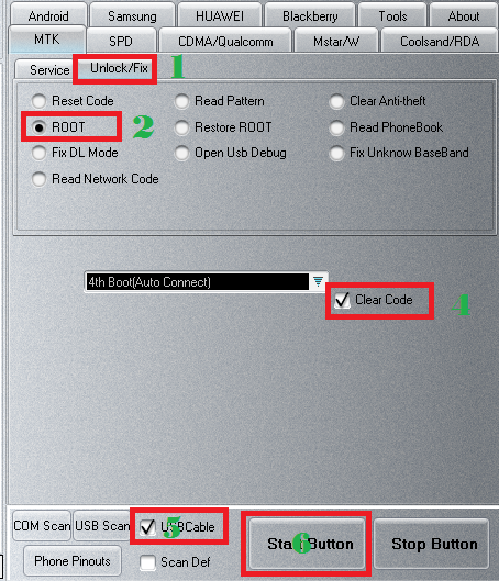

    استخدم هاي الطريقة والجهاز مطفي يابوب
