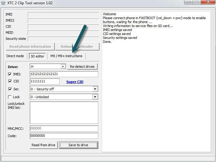

    وصل بوكس XTC2CLIP بالكمبيوتر عن طريق كارت الريدر
    xtc2clip 2
    افتح واجهة البرنامج قم باختيار
    SD mode edtitor وضع الايمي الذي تريده واضغط على Save to drive
    طريقة عمل Imei Repair M9+,E9+,One ME, Desire 820s mtk بـــ XTC2CLIP
    اكتب "
    New IMEI" و "New IMEI2" واضغط على Save to drive
    ملحوظة :
    ممكن تصليح "New IMEI" او "New IMEI2" فقط اللي عايزه 1 او 2
    قم باختيار
    M9+/E9+/… وقم بالضغط على Copy files for M9+/E9+/Desire 820s
    قم بوضع كابل البوكس في الهاتف مكان كارت الميموري
    اعد تشغيل الهاتف ومبروك عليك الايمي الجديد
