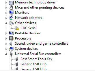

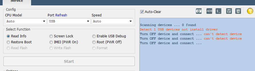

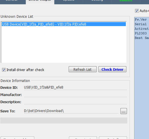

المشاركة الأصلية كتبت بواسطة موسى وليد
وندوز 7 بت64
مش اقدر اغير الوندوز الى بت 32 لانو الحاسبه حديثه لا تتوفر تعاريف لها على بت 32
