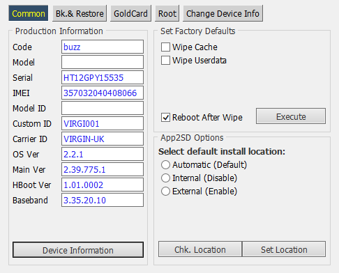

مشكل في تعريب HTC WILDFIRE
بعد عملي للكولد كارت الفلاش لا يكتمل
لوغ العملية :
Problem On Flashing A3333
log:!

Checking bootloader ... current Bootloader not support unlock.
Device security status is S-ON

Flash failed, error:custom id check fail
Need goldcard to flash this ROM, please check "Make Goldcard" option and try again.
