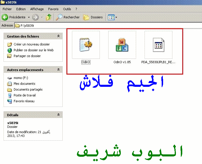

    نقوم بفتح برنامج الاوديون ومن المستحسن يكون في مجلد واحد مع الفلاشة وملف ال Odin3
    شاهد الصورة

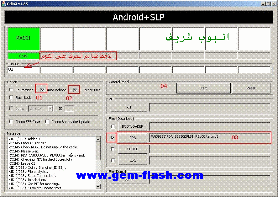

    نقوم بوضع ملف التفليش في خانة المساعد الشخصي الرقمي مع التعليم في خانتها مثل ما في الصورة عندما يتعرف برنامج التفليش عن الجهاز اضغط زر البدء
    شاهد الصورة
    شرح تعريب s5839i galaxy ace
    هذا لوغ العملية
    كود:
    <ID:0/023> Added!!<OSM> Enter CS for MD5..<OSM> Check MD5.. Do not unplug the cable..<OSM> Please wait..<OSM> PDA_S5830iJPLB1_REV00.tar.md5 is valid.<OSM> Checking MD5 finished Sucessfully..<OSM> Leave CS..<ID:0/023> Odin v.3 engine (ID:23)..<ID:0/023> File analysis..<ID:0/023> SetupConnection..<ID:0/023> Initialzation..<ID:0/023> Get PIT for mapping..<ID:0/023> Firmware update start..<ID:0/023> Sbl.bin<ID:0/023> NAND Write Start!! <ID:0/023> boot.img<ID:0/023> system.img<ID:0/023> userdata.img<ID:0/023> param.lfs<ID:0/023> RQT_CLOSE !!<ID:0/023> RES OK !!<ID:0/023> Completed..<OSM> All threads completed. (succeed 1 / failed 0)<ID:0/023> Removed!!<ID:0/024> Added!!<ID:1/025> Added!!<ID:1/025> Removed!!<ID:0/024> Removed!!
