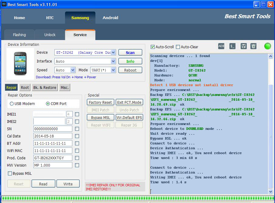

    I8262 imei repair best  solution fix تصليح ايمي I8262
    الموضوع اهداء مني لاخي
    AhMaD..KaMeL
    و هو الطريقة الحصرية و الافضل و الاسرع
    في عمل ربير للعنيد I8262
    samsung galaxy core gt i8260
    I8262 imei repair best salotion
    بعد الفشل الذريع على ال z3x
    بعمل ربير للايمي
    و كتابة efs
    و كتابة qcn
    و بقي الحال كما هو علية
    و بعد فشل ال bst dongle
    بعد كتابة الايمي و ال efs
    و cert
    و qcn
    و عمل ربير network
    ايضا بقي الحال كما هو
    و ايضا بعد عمل ربير على الاكتوبوس و لكن بدون فلاشة الربير
    ايضا فشل فشل فشل
    و كان الحل و هو مجرب من طرفي بس في تريكة صغيرة
    في اقل من دقيقة
    على ال spt مع اني جربت على جهازي و على اللاب و عند صديقي
    و انا متاكد اني عاملو بكل سهولة قبل كدة بس من فترة كبيرة
    و كان الحل كالاتي
    لازم نعمل ريسيت efs و نتاكد ان الايمي اتحول ل 01
    و بعدين
    هنعلم على repair imei
    و نختار السيريالين من السوبر الايمي ف واجهة البوكس
    و نعلم على unlock و reset phone
    و نوصل الجهاز بكابل rj
    هنختار كوم البوكس و نضغط على
    factory mode
    و في اقل من دقيقة مبروك عليك الجهاز
    طيب فين التريكة
    التريكة في العمل حصراااااااااااااااااااااااااااااا
    اكرر حصراااااااااااااااااااااااا
    على اصدار
    18.4.4
    و دي الصورة الوحيدة اللي رافعها من جهاز المحل
    اما باقي الصور للتوضيح لا اكثر
    فعلا طول معايا قوي مع اني متاكد من سهولة الموضوع بس
    كل ما اجي اكتب على الاصدارات الجديدة من ال spt
    بيعمل ايرور و مش بيستجيب للامر
    على ال win 7 و كان عندي مشكلة ان الواجهة مش بتفتح على ال xp
    اشتغل بعد تغير النسخة على طول

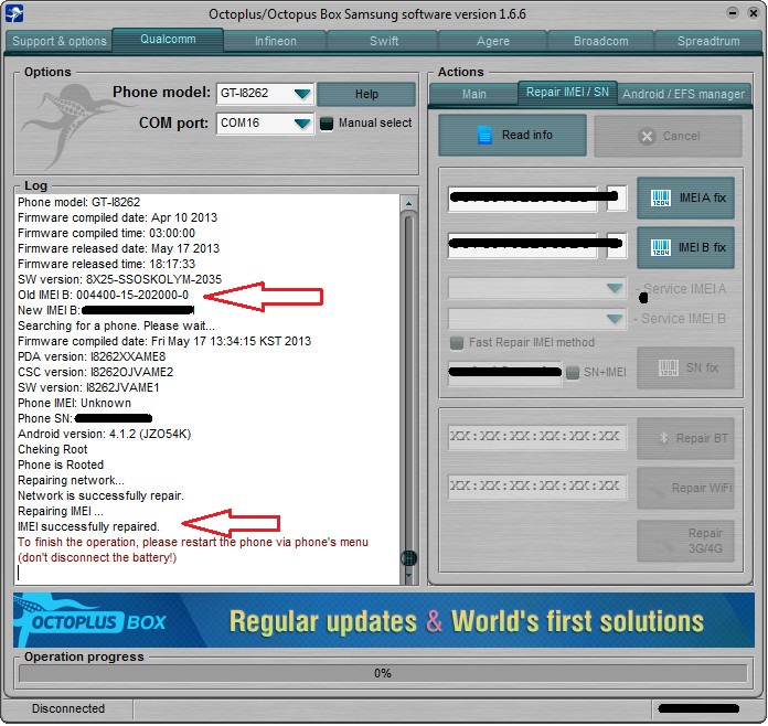

    شكرا اخي حسام على عرض التجربة
    واحب ان اضيف ان بوكس الزد اصدار البرو
    بيعمل ريبير ايمي بكل سهولة ويسر وبدون مسح اي بيانات
    فقط نعمل روت
    وبعدها نكتب اي ايمي او الايمي الموجود على الجهاز
    واخير باتش سيريت
    المصغرات المرفقة المصغرات المرفقة 8262.png‏
