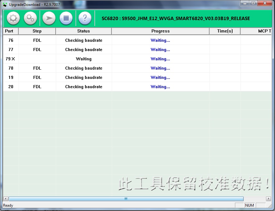

    الصورة الرمزية Xicus_Bone
    100.1591764
    Samsung Galaxy mini
    1,539
    459
    1278
    57
    البرنامج واقف على الصورة ديm-horse i9505+ حساب جوجل

    المشكلة اتحلت و الحمد لله
    شكرا لكل اللي تابع و ساعدني
