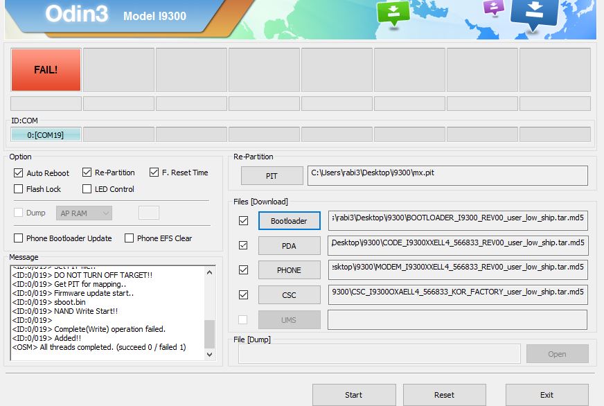

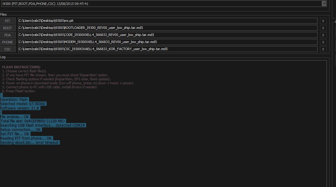

  17. #9
    Product Manager
    Apr 2014
    +213554581046
    209
    86
    620
    82
    136
    الهاتف لا يقبل التفليش بفلاش كامل من 4 ملفات ؟
    جربت سمسونج تولز
    مشكل غيرب في galaxy s3
    و جربت ب odin
  18. الشَكر elwazer, HaMdY_gsm شَكر
  19. #10
    Feb 2012
    lebanon
    Android phone
    1,210
    1779
    3653
    5 مواضيع
    أخي الكريم ..
    انت تقوم بتفليش هذا الاصادر .. I9300XXELL4 Android 4.1.2
    فلش باصدار اعلى
    كما هو واضح بلوك العملية ان الاصدار الذي كان يعل عليه الجهاز هو
    i9300xxugml2 android 4.3
    وسوف تحل المشكلة باذن الله android 4.3
  20. الشَكر elwazer, HaMdY_gsm شَكر
