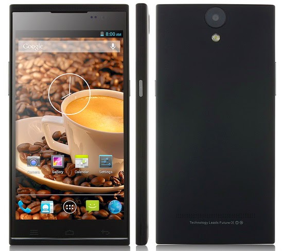

    لو الهاتف اسمه كالاتي
    ulefone_u5
    ودي صوره الهاتف
