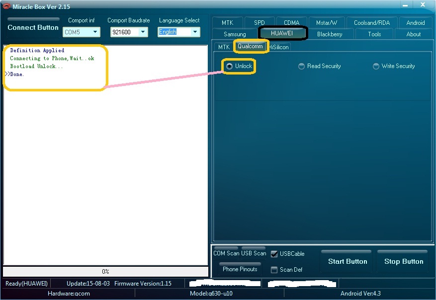

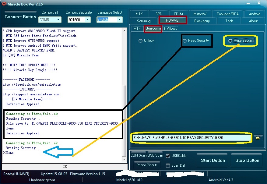

    معليش ياهندسة التلفون اعند مما تصورنا كل القراية والكتابة سليمة علي البوكس وحتي بقول ليك انو العملية ناجحة بس يظل الحال علي ماهو علية التلفون مقفول ... جربت العملية والسيم داخل التلفون وايضا" خارج التلفون ... وهاك لوغو العملية
    Connecting to Phone,Wait..ok
    Bootload Unlock...
    Done.
    Definition Applied
    Reading Security...
    File save to: C:\Users\musab\Desktop\Y530-U00
    Done.
    Definition Applied
    Writing Security...
    Done.
    والكلام ده كلو علي اخر اصدار 2.15
